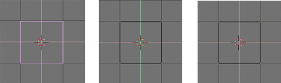

    c. Tenemos seleccionado el plano (recordad que la selección en modo objeto viene mostradoa por el color rosa) y queremos acceder a su geometría básica. Para ello pulsamos una vez TABULADOR (TAB) y podemos ver los cuatro vértices que la forman
    d. Fíjate en las tres imágenes: la de la izquierda representa el plano seleccionado en modo edición objeto; la central representa que hemos activado, pulsando (TAB), el modo edición de vértices. Los cuatro vértices quedan dibujados de color de rosa: en este caso, no significa que los cuatro estén seleccionados. Vamos a seleccionarlos todos pulsando la tecla A. La tecla A selecciona o deselecciona todos los objetos de la escena . Una vez pulsada la tecla A, obtendremos la imagen de la derecha, donde los cuatro vértices del plano aparecen seleccionados de color amarillo.

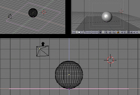

    FICHA III. LA CAJA DE HERRAMIENTAS (TOOLBOX).
    AÑADIMOS OBJETOS A LA ESCENA.
    La mayoría de funciones en Blender tiene su correspondiente acceso mediante el teclado o el ratón. La caja de herramientas contiene gran parte de estas funciones. Puedes llamarla siempre que lo desees a partir de la barra de espacio (SPACE) o a través del icono con el símbolo de interrogante que se encuentra en la esquina superior derecha de la interficie de Blender.
    Vamos a explicar un poco cómo funciona la caja de herramientas de Blender.
    a. La columna de un gris más intenso –la primera empezando por la izquierda- pertenece a la categoría de funciones de Blender.
    b. Si movemos el cursor por encima de cada una de ellas, cambiará las opciones de la columna de un color más claro. La categoría seleccionada a la izquierda estará iluminada por un azul oscuro, mientras la función que seleccionemos con el cursor (al pasar por encima) estará iluminada por un azul más claro.
    c. Si tomamos como ejemplo la imagen superior de la caja de herramientas, estamos en la categoría ADD (añadir) y en la función Mesh ( Malla poligonal).
    d. Si alguna de las funciones, como la del ejemplo anterior, tiene al final de la fila el símbolo >>, significa que esa función contiene un submenú al que podemos acceder mediante un clik que del BIR. Si hacemos clik que sobre Mesh, obtenemos las siguientes opciones en la caja de herramientas
    e. De todas ellas, hemos seleccionado UVSphere. ¿Qué significa entonces la operación ADD->Mesh->UVSphere? Significa que nosotros queremos añadir (add) una esfera poligonal (mesh->uvsphere) en la escena actual.

    Añadir luces a la escena es un paso básico para poder representar y visualizar nuestros modelos. En esta ficha enseñaremos cómo se añaden una o varias luces, una manipulación básica de las mismas y, finalmente, explicaremos aspectos básicos de la cámara.
    Para comenzar, vamos a trabajar a partir de esta escena básica. Aquí tenéis tres vistas: una vista axonométrica, una vista de cámara y, debajo de ellas, la vista frontal.
    Dejamos al lector el trabajo de “montar” la escena sin ninguna ayuda debido a la sencillez de la misma.
    NOTA: Es aconsejable que, si queremos añadir más objetos a una misma escena, siempre trabajemos con modo edición objetos. ¿Por qué? Si añadimos el plano, éste aparece en modo edición de vértices y, si bajo este modo añadimos la esfera, los dos objetos estarán “unidos” o “agrupados” (join)y no los podremos trabajar por separado. Si queremos separar un objeto de otro tendremos que seleccionar el objeto a separar en modo edición de vértices, pulsar P (Separate) y confirmar (OK). Vamos a ver un ejemplo práctico:
    1 2
    En la figura 1 tenemos la esfera y el plano en modo edición de vértices debido a que los dos objetos están unidos o agrupados.
    En la figura 2 seleccionamos sólo la esfera. ¿Cómo? Llevamos el cursor sobre cualquier parte de la esfera y pulsamos L. Esta función es muy práctica para seleccionar de forma única objetos “agrupados”.
    La figura 3 muestra cómo activamos la función de separar la esfera seleccionada del plano. Pulsamos P de separate y confirmamos (OK) la acción.
    En la figura 4, finalmente, vemos cómo la esfera queda deseleccionada (color negro), mientras el plano continúa seleccionado en modo edición de vértices.

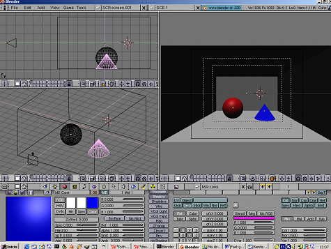

    AÑADIMOS UNA LUZ A LA ESCENA
    Para añadir una luz a la escena, basta con llamar a la caja de herramientas (SPACE) y ADD->Lamp. La luz se situará en la posición del puntero 3D.
    La luz siempre aparece, por defecto, como omnidireccional, es decir, emite la luz de manera uniforme en todas las direcciones. La línea discontínua vertical de la luz nos indica la distancia de la luz al plano del suelo o XY.
    La luz tiene unas propiedades que podemos modificar, incluso el tipo de luz. Para acceder a los parámetros de color, tipo de luz, distancia, etc. Pulsaremos F4, o haremos clik que con el BIR en el icono que podemos encontrar en el menú de botónes de la ventana inferior.
    Si activamos el menú de botónes de la luz (lamp buttons) con la luz seleccionada, nos aparecerá la siguiente imagen en pantalla:
    De momento vamos a conocer la manera de cambiar el color de la luz, la energía que emite y la distancia que cubre su emisión. Vamos a ampliar la zona:
    RGB corresponde a Red, Green y Blue (Rojo, Verde y Azul) y, si desplazamos los botónes deslizantes, tal como hemos realizado en la segunda imagen, podemos obtener toda la gama cromática.
    Energy representa el valor de energía que emite la luz. A mayor cantidad, mayor será la energía emitida por la luz.
    Dist es la distancia que cubre la emisión de la luz. A mayor distancia, mayor será el área iluminada de la escena.
    Por ahora, nosotros vamos a seguir los valores que vienen predeterminados de la luz y lanzaremos nuestro primer render de la escena. Pulsa F12 y te aparecerá la siguiente imagen en una ventana nueva:

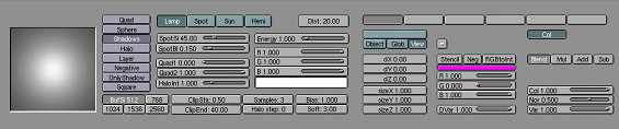

    Vamos a convertir nuestra luz omni en otra llamada spot. En Blender, la luz spot es la única que puede proyectar sombras de nuestros objetos de la escena ¿Y eso? Cuestión de economía de memoria y rapidez a la hora de realizar el render. Blender, como otros programas que no soportan ray tracing, utiliza un algoritmo llamado shadow buffer. Este algoritmo realiza el render desde el punto de vista de la fuente de luz (en este caso, la luz spot), pero sólo almacena en memoria la distancia que va del píxel renderizado a la fuente de luz. En el proceso de render, el programa compara las distancias de cada píxel para determinar si el punto debe estar iluminado o en sombra. El shadow buffer se guarda en un archivo comprimido, lo que significa que el shadow buffer de un render de dimensiones 1024x1024 requiere una cantidad de 1.5MB de memoria.
    Para convertir la luz omni en spot, tenemos que seleccionar la luz->F4 y, en el menú de botónes de la luz, pulsar spot, tal como vemos en la image
    En pantalla, la luz tomará otro aspecto. La forma de la luz spot es la de un cono, donde el vértice superior corresponde al punto emisor. Vamos a mover y a rotar la luz spot hasta conseguir que la base del cono caiga sobre el área de la esfera. Finalmente, añadimos otra luz a la escena de tipo omni.
    La imagen en pantalla debería quedar de la siguiente manera:
    NOTA:
    Para cambiar el diámetro de la base del cono de la luz spot modificaremos el botón deslizante de SpotSi.
    Con SpotBi podremos modificar la intensidad del haz de luz en relación al diámetro del cono de luz. A mayor valor, el haz de luz cubrirá todo el cono de la luz.

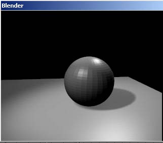

    Si hiciéramos de nuevo el render, las sombras podrían no estar activadas y, por lo tanto, no aparecer en la imagen.
    Para activar las sombras, tenemos que dirigirnos al menú de botónes de render (F10) y veremos lo siguiente en nuestra pantalla.
    A la derecha del enorme botón de render, tenemos el botón de shadows, que podemos activar o dejarlo desactivado si no queremos sombras en nuestra imagen.
    Otro punto importante para conseguir un buen resultado sería activar el botón OSA. Uno de los problemas de trabajar con el buffer shadows es la aparición de perfiles dentados o pixelados en la imagen. OSA reproduce el efecto de antialiasing y, según el valor que le asignemos (5,8,11,16), el resultado será más afinado, pero claro, a coste de mayor tiempo de render.
    Vamos a lanzar de nuevo el render. Pulsa F12 y observa el resultado.
    La esfera aparece “facetada” en lugar de tener una superficie impecable. Y falta dar color y texturas para conseguir un mayor grado de “realismo”. Vamos por partes.
    Suavizado Y Materiales

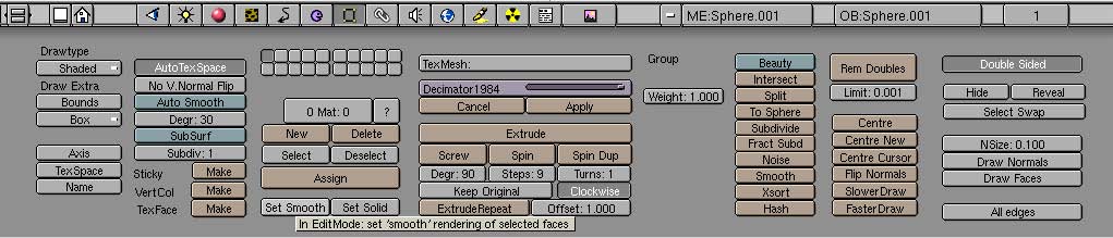

    Vamos a empezar por suavizar la esfera:
    a. Seleccionamos la esfera y nos dirigimos al menú de botónes de edición (F9). Nos tiene que aparecer la siguiente ventana de botónes:
    b. Por ahora nos nos vamos a entretener en revisarlos todos. Pero sí miraremos con atención la parte inferior, debajo del botón Assign.
    c. Con la esfera seleccionada, hacemos clik que sobre el botón Set Smooth. En el caso que queramos volver a la antigua apariencia “sólida”, pulsamos Set Solid.
    d. ¿Hacemos de nuevo un render? Pulsa F12 y fíjate en el resultado.

    a. Partimos de la siguiente escena: un plano, una esfera, tres cubos y una cámara.
    b. Rebautizamos los objetos de la escena con nombres tan familiares como esfera, suelo, cámara, cubo1, cubo2 y cubo3. Recuerda que, para modifcar los nombres de los objetos, tienes que seleccionarlos y activar cualquier menú donde aparezca el botón OB:.
    c. Activamos el menú Realtime buttons (F donde se centra la mayor parte del trabajo. d. Vamos a comenzar por la esfera. Si no tienes activado el menú Realtime buttons, pulsa F8. Selecciona la esfera.
    e. Ahora haz clik que con el BIR sobre el botón llamado Actor (en la esquina superior derecha). Una vez activada la opción Dynamic te aparecerá los siguientes botónes:
    f. Al activar la opción Dynamic, el objeto queda sujeto por las reglas físicas del gameBlender. Si ponemos en marcha el gameEngine (el juego, por decir algo) pulsando P sobre la ventana3D izquierda, verás que la esfera cae sobre el plano (suelo) y botará varias veces (bastantes veces) hasta quedar inerte. Para salir pulsa Esc.

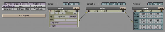

    a. Vamos a controlar el movimiento de la esfera mediante el teclado. Para ello vamos a fijarnos en las tres columnas de botónes; representan el cuerpo de construcción de la interactividad: sensores (sensors), controladores (controllers) y actores (actuator).
    Una metáfora de cada uno de ellos puede ser la siguiente: los sensores representan una forma de vida determinada; los controladores, el cerebro y, finalmente, los actores representan el sistema muscular.
    b. Con el BIR, pulsamos en el botón Add para crear un LogicBrik que (bloque lógico) por cada columna.
    c. Para cambiar el tipo de LogicBrik que en la primera columna (sensors), pulsa BIR sobre el la etiqueta “Always”. Mantén aprietado el BIR para poder ver todas las posibilidades de Logic Bricks que permite la columna de sensores. De todas ellas, elegimos keyboard.
    d. Dentro del menú desplegable de Keyboard, haz un clik que con el BIR sobre el campo “Key” y aparecerá el siguiente texto: “Press any Key”. Pulsa cualquier tecla que quieras utilizar para mover hacia delante la esfera (sugerencia: Cursor Arriba=Uparrow).
    e. Ahora debemos asignar a esta función (en nuestro caso, cada vez que pulsemos cursor –arriba) un tipo determinado de acción. Vamos a la columna de actuators donde aparece el menú Motion desplegado. Lo que pretendemos es que la esfera se mueva en una dirección (hacia delante) por la fuerza (force) asignada a uno de sus ejes X, Y y Z. (Para visualizar el eje local de la esfera, activa menú buttons (F9) y pulsa sobre el botón “axis” que se encuentra en el lado izquierdo de la ventana). Si miramos desde el punto de vista del jugador (es decir, desde la cámara), el eje X
    apunta hacia “en frente” del objeto. Para hacerlo, pulsa en la primera casilla (eje X) de la fila de Force (Fuerza).
    f. Finalmente, sólo nos queda “vincular” los tres aparatos lógicos o LogicsBricks para que quede de la siguiente manera:
    g. Para conseguir enlazar los aparatos lógicos, pulsa y manten el BIR sobre el botón amarillo, a la izquierda del bloque “keyboard”, y arrastra el cursor hasta el aro del bloque “AND”. Verás como se va dibujando la línea-vínculo. Si quieres borrar la línea-vínculo, pasa el cursor por encima de ella y, cuando se ilumine, pulsa X.
    h. Pulsa P para activar el gameEngine y observa cómo se mueve la esfera cuando aprietas el cursor-arriba.

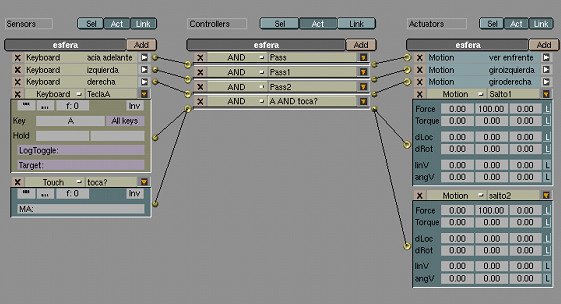

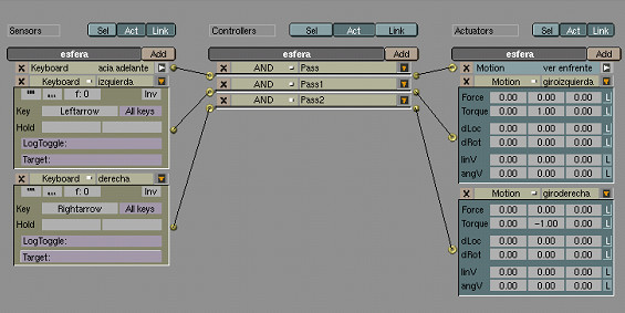

    MAYOR CONTROL DE LA ESFERA (extraído de la documentación)
    Vamos añadiendo más LogicBricks, como muestra la figura inferior, para conseguir un mayor control sobre el movimiento de la esfera. En este caso, configuramos el “giro” a la izquierda-derecha a través de la fila Torque de Motion.
    SALTA! (extraído de la documentación)
    También podemos añadir más de un sensor como entrada para un controlador: a través de la acción de hacer “saltar” a la esfera, podemos mostrar el ejemplo:
    En esta situación, la esfera sólo podrá saltar justo cuando esté tocando el suelo o cualquier cubo de la escena. Si hacemos la lectura a través del editor, diríamos que “Si la tecla A es pulsada Y (AND) la esfera (player) toca (touch) el suelo, THEN (Entonces) da un impulos en el movimiento del actor (motion-actuator).
    Con esta manera te aseguras que nunca podrás saltar mientras estés en el aire: borra el vínculo que enlaza el sensor Touch con el controlador AND y observa el resultado... Si hemos añadido a dos controladores de movimiento (Motion Controllers), ambos tendrán una fuerza de 100x2 para el eje Y. Esto es debido a que 100 es el valor máximo para cada motion actuator y usamos dos para conseguir un salto más potente.

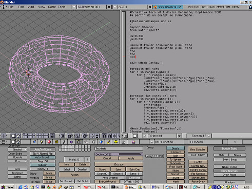

    Creación de un toro (en construcción)
    En esta ocasión desarrollaremos un script en el que podamos dibujar en pantalla una nueva primitiva geométrica: el toro.
    Partimos de su parametrización como base donde podemos especificar laa posición de ) , , ( z y x P ? a partir de las constantes R r, y los ángulos , ,? ? que utilizaremos como parámetros.
    Una primera implementación sería:
    #Primitiva Toro v0.1 Javier Belanche, Septiembre 2001
    #a partir de un script de C.Wartmann.
    #jbelanche@campus.uoc.es
    from Blender import*
    from math import*
    xw=0.331
    yw=0.331
    xmax=20 #valor resolución x del toro
    ymax=20 #valor resolution y del toro
    r=2
    R=2
    d=3
    me2= NMesh.GetRaw()
    #creación del toro
    for i in range(0,ymax):
    for j in range(0,xmax):
    x=d+R*cos(j*xw)+(d+R*cos(i*yw))*cos(j*xw)
    y=d+R*sin(j*xw)+(d+R*cos(i*yw))*sin(j*xw)
    z=r*sin(i*yw)
    v=NMesh.Vert(x,y,z)
    me2.verts.append(v)
    #creamos las caras del toro
    for i in range(0,ymax-1):
    for j in range(0,xmax-1):
    a=i+j*ymax
    f=NMesh.Face()
    f.v.append(me2.verts[a])
    f.v.append(me2.verts[a+ymax])
    f.v.append(me2.verts[a+ymax+1])
    f.v.append(me2.verts[a+1])
    me2.faces.append(f)
    NMesh.PutRaw(me2,"Function",1)
    Blender.Redraw()
    Si ejecutas el script en la ventana de texto (lleva el cursor a la ventana de texto y pulsa Alt+P) podrás comprobar cómo se ha creado el toro, tal como aparece en pantalla:

    La Radiosidad es un algoritmo de render donde intenta simular la reflexión difusa de la luz y el color entre las superficies de una escena. La técnica de la radiosidad se conoció en un principio como “interflection reflection” y fue planteada en 1946 para simular matemáticamente la luz en espacios arquitectónicos. Blender incorpora un motor de radiosidad que recoge la solución más optimizada: el método “progressive refinement” con el es quema “adaptive subdivision”. Para una mayor explicación de este método, recomiendo las lecturas de Foley & vanDam “Computer Graphics” y la obra de Andrew Glassner “Principles of digital image synthesis”.
    Aquí no entraremos en detalle de cómo se ha estructurado la radiosidad en Blender (desarrollado en el manual). Por ahora tenéis un ejemplo de cómo podemos obtener un resultado de radiosidad en Blender a través de una escena muy sencilla.

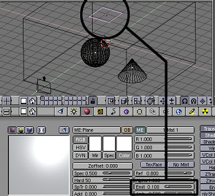

    a. En primer lugar, para aplicar la radiosidad, es necesario que todos los objetos sean polígonos, es decir MESH. Hemos creado esta escena donde una de las caras del cubo (la que apunta la cámara) ha sido eliminada (selecciona los vértices->X->Only Faces). Redimensiona el cubo de tal forma que adquiera el aspecto de una habitación.
    b. Sitúa ahora dos objetos -una uvsphere y un cono- dentro del cubo. Aplícales un material en el que la esfera sea roja y el cono azul. Finalmente, suaviza las superficies (F9->Set smooth). El resultado podría ser el siguiente:
    b. En términos de radiosidad, cualquier objeto del escena es susceptible de emitir luz (área lights). En nuestra escena nos serviremos de un plano como emisor de luz. Para que el plano emita luz tenemos que asignarle un material donde daremos un valor al Emit. (Ver fiigura 1)
    c. EMIT es el valor de emisión de luz del objeto. La dirección queda determinada por la normal o normales del objeto. Para ver la dirección, en EDITMODE (edición de vértices->tabulador), pulsa F9 y, en la parte derecha del panel de botónes, encontrarás DRAW NORMALS. Si no ves casi nada, aumenta el tamaño de las mismas subiendo el valor NSIZE.
    d. No hace falta girar el objeto para invertir la dirección de la normal: pulsad W->Flip Normals...qué detalle ¿no? En nuestro caso, si no hubiésemos cambiado la dirección de la normal del plano, la emisión de la luz se hubiera concentrado en el techo en lugar de iluminar la escena de nuestra “habitación”.

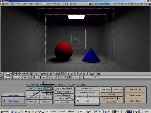

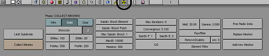

    e. Cuando ya tengáis la escena preparada, seleccionad todos los objetos de la escena y aprietad el botón que tiene como símbolo el icono de la radioactiviad. Os aparecerá el siguiente menú:
    f. Acto de fe: Pulsa COLLECT MESHES->GOUR->GO. La escena comenzará a trabajar...si creéis que la escena ya está acabada...pulsa ESC para salir del cálculo de radiosidad.
    g. Este sería un primer resultado. De paso, he resaltado los tres paso que tenéis que realizar para ejecutar el cálculo de radiosidad.
    h. Todavía no se ha acabado: ahora falta salir convirtiendo la escena en otra malla: en la misma ventana de radiosidad. REPLACE MESHES->FREE RADIO DATA.
    Desde este momento, tendremos una malla nueva en lugar de la original. Si activamos ALT+F volveremos a la visualización realista de la escena. Lo único que ha realizado la radiosidad es “pintar” la superficie: prueba a moverte con la cámara por el nuevo espacio. Ya no hace falta que calcules de nuevo la radiosidad debido a su comportamiento como “material”.

    DECIMATOR
    Esta función tiene como objetivo reducir el nº original de polígonos de un modelo de la escena, pero intentando conservar su identidad lo máximo posible. Un ejemplo:
    El modelo azul es un duplicado del modelo de color amarillo. En un principio, los dos tienen 2888 vértices. A través de la función decimator, hemos reducido a 1200 el número de vértices del modelo azul manteniendo su identidad o forma. Si aplicamos el suavizado (set smooth) a los dos, el resultado no difiere en absoluto:
    ¿Cómo aplicar la función decimator? Seleccionamos el modelo en modo selección objeto y nos dirigimos al menú Edit Buttons (F9) donde aparece el botón de decimator con el nº de vértices del objeto.
    En este caso, tenemos seleccionado el modelo amarillo. Para una mejor comprensión, vamos a reducir el objeto de 2888 vértices a 500 vértices. Pulsamos Apply para ejecutar la operación.
    Es conveniente probar diferentes resultados hasta conseguir el más óptimo: que equilibre el nº de vértices y el aspecto final del modelo.

    Una preguntita si se puede. Solo tengo un serio problema con blender que no se si me va a dejar continuar, pero es que lo veo tan tonto que no creo que no sea así.
    Una vez tu creas una primitiva, no hay ningún sitio donde cambiarle los atributosí (como los anillos en una esfera) ¿Se queda con los que les das necesariamente al principio?
    Un saludo

    Acostumbrado a max me pasaba igual al principio.
    La respuesta es que sí,se quedan los que pusiste al crearla.
    Siempre puedes aumentar los polígonos aplicando un subsurf,el equivalente al turbosmooth de max.
    Pero creeme que eso no es un problema como para dejar Blender.

    Cita Iniciado por GEKKONIDAE Ver mensaje
    También creando nuevos loops de aristas y/o borrando otros, las herramientas de selección en Blender son muy ágiles en ese sentido.
    Al añadir un nuevo loop en un círculo, por ejemplo, para aumentar el número de secciones, una vez creado se puede desplazar sin alterar la forma del círculo y una vez que decides donde va esa nueva geometría lo fijas con un clik que de ratón.
