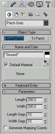

    • Creamos un plano de tipo "Quad Pach" (Panel "Crear/Geometria/Patch Grids/Quad Patch"), con los siguientes parámetros:
      Lenght (Longitud): 200
      Width (Anchura): 200
      Lenght Segs (Longitud Segs): 10
      Width Segs (Anchura Segs): 10
      Le ponemos de nombre "Ground"

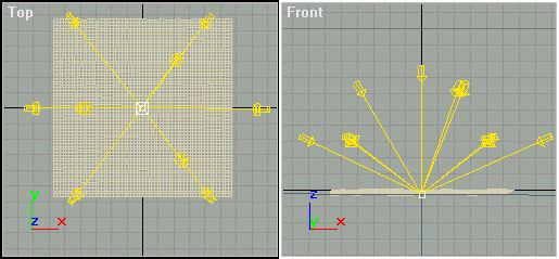

    2.2.- Ahora creamos un sistema de luces dirigidas con los siguientes parámetros:
    • Multiplicador: "0.125"
    • R: "188"
    • G: "216"
    • B: "227"
    • Sombras de molde: "off"
    Estas luces emulan un cielo ligero.
    2.3.- Luego cree una luz más y dirige de fondo a principio, con los siguientes parámetros:
    • Multiplicador: "0.35"
    • R: "189"
    • G: "273"
    • B: "138"
    Esta luz emulara iluminación de tierra.
    Mire la imagen para crear las luces...
