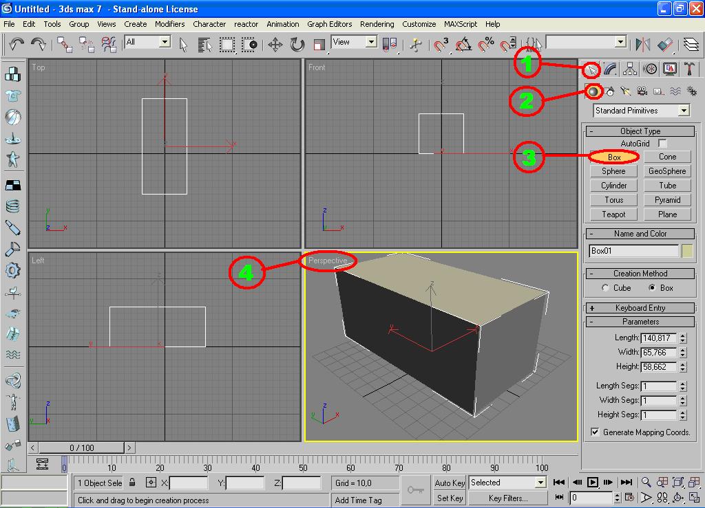

    A. crear caja
    1. abra la ventana create
    2. seleccione el icono geometry
    3. clip en el botón box
    4. en la vista perspective cree una caja dando clip en la vista y arrastrando

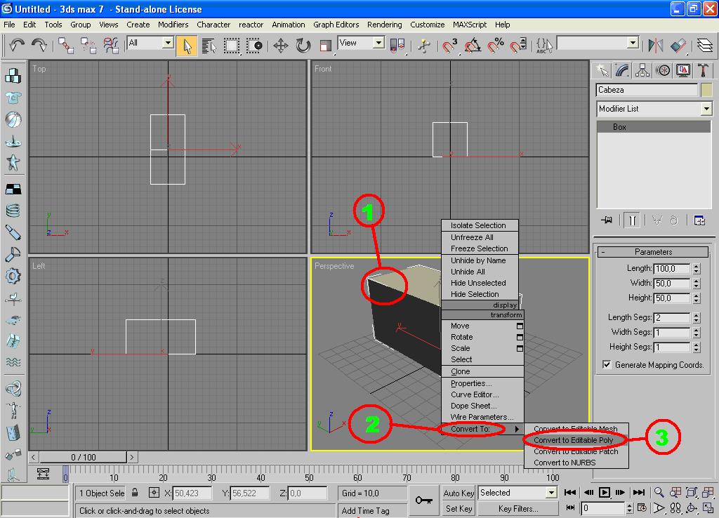

    C. preparar caja para editarla
    1. De clip derecho sobre la caja
    2. en la ventana que aparece deslice el puntero hasta donde dice convert to:
    3. después de clip en Convert to Editable Poly

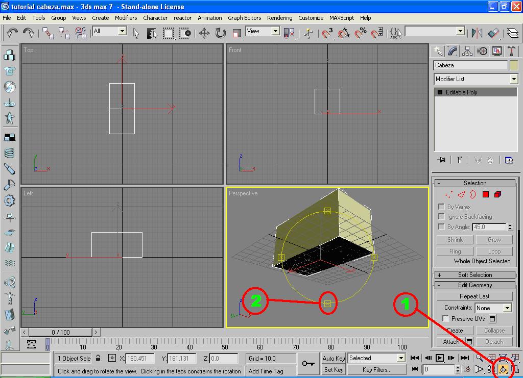

    D. rotar la vista
    1. de clip en el botón Arc Rotate
    2. rote la vista perspective hasta que se vea la parte inferior de la caja

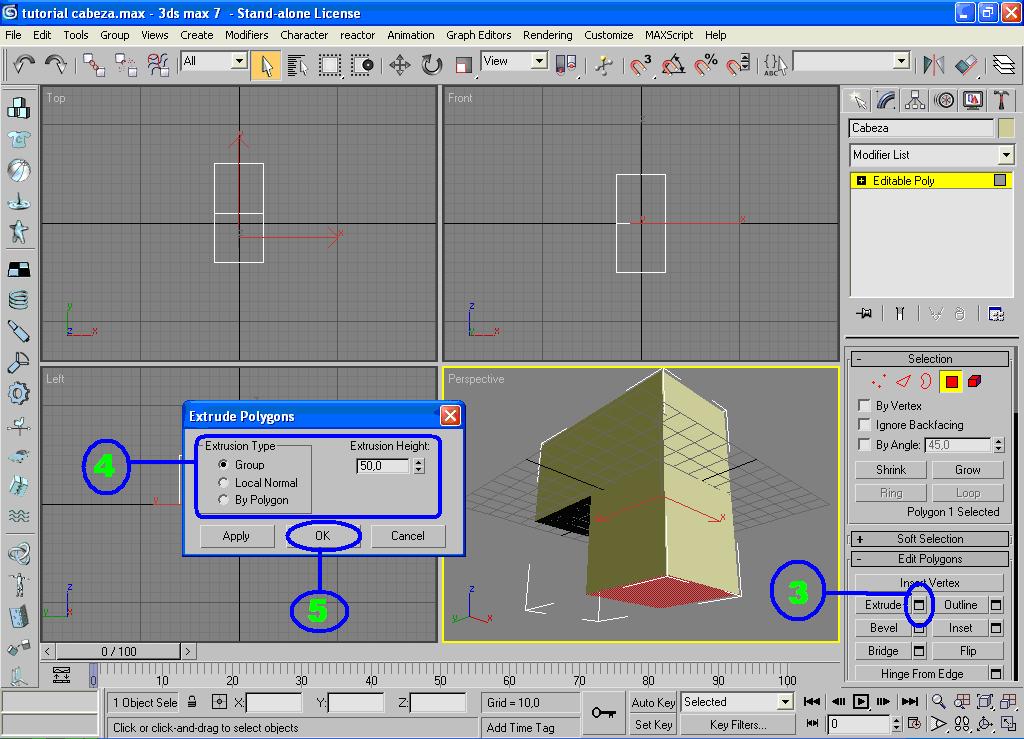

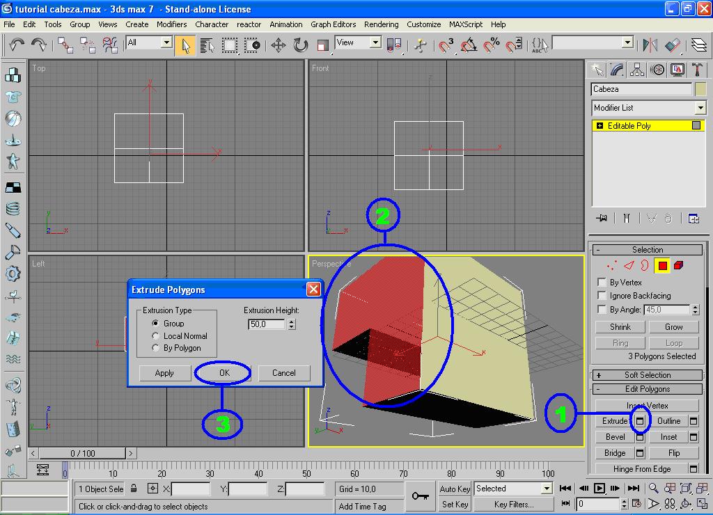

    F. extruir
    1. de clip en el botón polygon
    2. seleccione la cara inferior de la caja
    3. de clip en el botón extrude
    4. en la ventana extrude polygon ponga los mismos valores
    5. de clip en OK

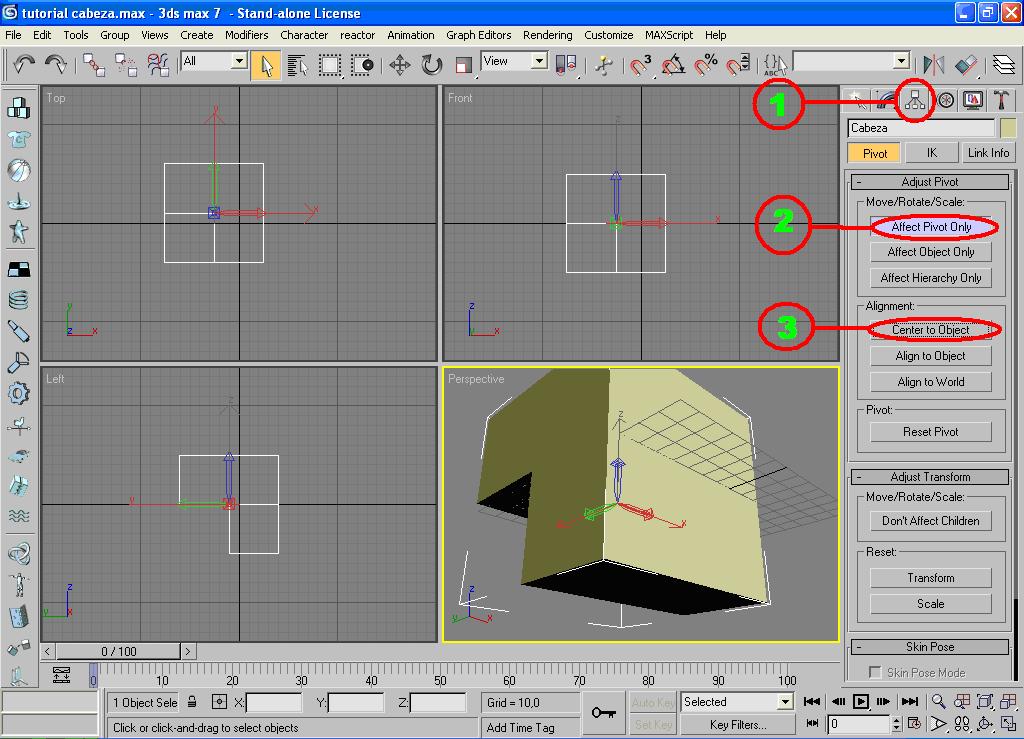

    H. centrar bípode
    Esto nos servirá más adelante cuando necesitemos crear una simetría
    1. abrir la ventana Hierarchy
    2. clip en el botón affect pívot only
    3. clip en el botón Center to Object

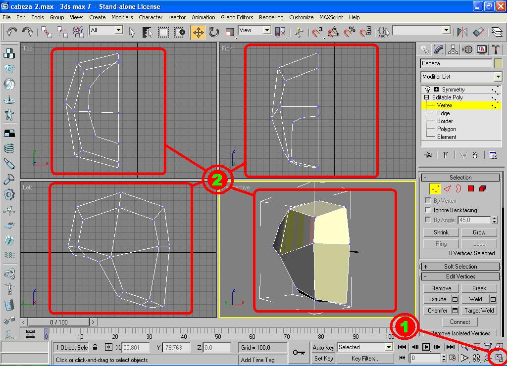

    I. empezar a dar forma a la cabeza
    1. clip en el botón Vertex
    2. en la vista front mueva los vértices (puntos) hasta que tome la forma de la figura
    3. haga lo mismo en las otras vistas hasta que tome la forma de la imagen

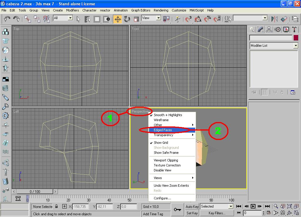

    J. Ver líneas
    1. en la vista perspectiva sobre el nombre Perspective de clip derecho
    2. en la ventana que aparece de clip en Edged Faces

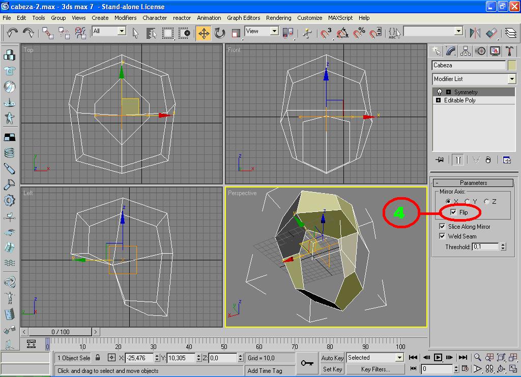

    M. simetría
    Esta herramienta nos ayuda a no tener que dibujar ambos lados de la cabeza, sino un solo lado y el programa hace el otro igual como reflejado en un espejo.
    1. en la vista front seleccione medía cabeza y suprímala
    2. desactive el botón polygon de seleccionar caras y de clip en el botón Modifier List
    3. selecione la herramienta Symmetry
    4. si la cabeza no se ve active la casilla Flip
    Modelado de cabeza humana en 3dMax-15.jpg Modelado de cabeza humana en 3dMax-16.jpg Modelado de cabeza humana en 3dMax-17.jpg

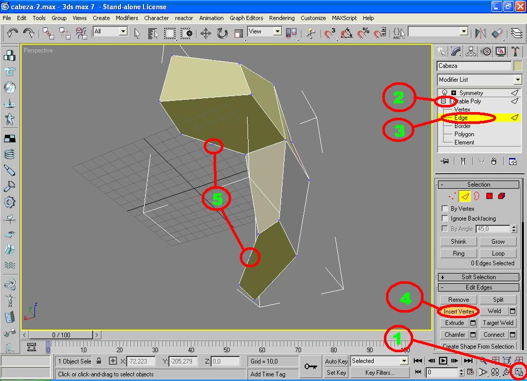

    N. Insertar vértice (puntos)
    1. maximice la vista perspectiva dando clip en el botón que esta en la esquina inferior de la ventana
    2. despliegue las herramientas de Editable Poly dando clip en el signo ( + ) que esta al lado
    3. seleccione Edge
    4. de clip en el botón Insert Vertex
    5. cree dos vértices (puntos) como aparece en la imagen de abajo los puntos solo se pueden crear sobre las aristas (líneas)

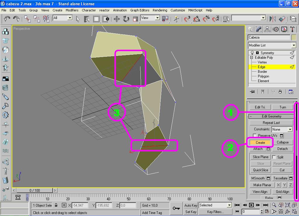

    Ñ. crear aristas (líneas)
    1. deslice la barra de herramientas hasta que aparezca el botón Create
    2. de clip en el botón create
    3. cree dos líneas como en la figura, la línea se crea dando clip en uno de los vértice nuevos y luego en uno de los ya existentes

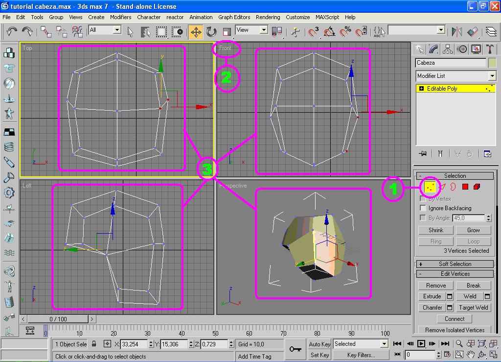

    P. más modelado
    1. vuelva a la las cuatro vistas con el botón de la esquina inferior
    2. mueva los vértices de la cabeza hasta que quede igual que en la figura.Nota: para mover los puntos hagalo desde las vistas de front (frente) left (izquierda) top (superior) no lo haga desde la vista perspective (perspectiva) ya que esta vista tiene los tres ejes y es muy difícil de moverse, esta vista se usa para ves la forma en tres dimensiones mientras las otras solo la muestra en dos dimensiones.

    A. Inicio de la Nariz
    1. cree una línea en la cara como en la fotografía con la técnica connect
    2. seleccione los polígonos donde va a quedar la nariz y aplique Extrude
    3. movamos los polígonos creados en la vista Top y en el eje X como muestra la fotografía
    4. seleccione los polígonos que muestran en la fotografía y bórrelo para seleccionar ambos, seleccione un polígono y presione la tecla ctrl. Y después clip sobre el otro polígono que desea seleccionar
    5. cree una línea alrededor de la nariz, usando la técnica connect
