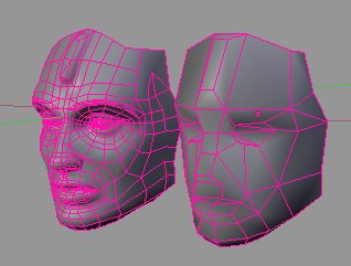

    Necesitas crear tus dos versiones del modelo en el mismo archivo .blend. Por ejemplo, en la imagen 1, el primero es de 1508 polígonos mientras que el segundo posee 139 polígonos (triángulos).
    En ambas versiones no olvides comprobar y ajustar las normales: seleccionar “show normal” del panel de edición [F9], seleccionar todo [A], y a continuación presionar [Ctrl+N].
    Imagen 1: Modelos de alta y baja cantidad de polígonos

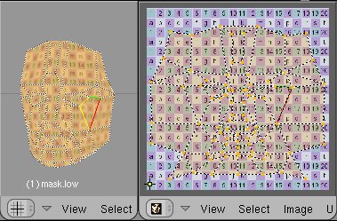

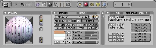

    Otra cosa importante es que la versión de baja cantidad de polígonos debe tener un material con una imagen asignada y mapeada a UV, un buen trazado UV y una imagen de textura asignada al mismo. Puedes superponer diferentes UV’s en un solo mapeado UV, para bajar el tamaño de la textura, pero puedes dejar las cosas como estaban. La imagen puede ser la que tú quieras, en esta etapa es sólo necesario definir el tamaño de la imagen y hacer correr el script. También puedes usar un mapa de prueba (testmap): desde el editor UV, accede al menú Image>>New, selecciona el tamaño de la textura y comprueba el botón “UV test grid”, después pulsa OK. Guarda la imagen con Image>>Save as… y carga ambas en la distribución UV y en el primer canal del panel de texturas de materiales. La imagen podría tener también la textura de color final, si ya tienes una.

    Una mejor opción sería un mapa de prueba (testmap) de rejilla con números y letras en el mismo, para evitar cambio de piezas en el mapa UV. Éstos son los tipos de imágenes que son usados (ver las imágenes 3-5).

    Imagen 4: Panel de Materiales

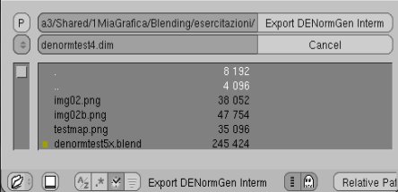

    Así que, ve al modo Object y selecciona ambos modelos. Corre el script FILE>>EXPORT>>DRAG[EN]GINE del modelo intermedio y obtendrás el archivo .dim.
    Imagen 6: Corriendo el Script DENormGen

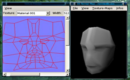

    Ahora ejecuta la aplicación independiente DENormGen y abre el archivo. Puedes rotar la vista con el botón izquierdo del ratón, y hacer Zoom con [SHIFT + BOTON DERECHO DEL RATÓN].
    Imagen 7: Interfaz de DENormGen
    [Alt] + botón izquierdo del ratón mueve la luz. Desde el menú “View” puedes alternar con el modelo de alta cantidad de polígonos y regresar al modelo de baja cantidad de polígonos.
    Puedes eventualmente cambiar el tamaño del mapa usando el menú: TEXTURE-MAPS>>TEXTURE MAP SIZES.

    Abre el menú Texture (Textura) MAPS>>GENERATE NORMAL/DISPLACEMENT MAPS.

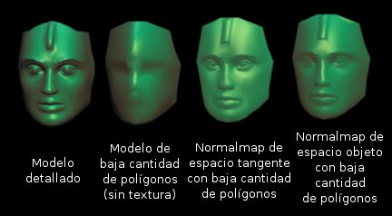

    Tienes las opciones de botón radio "tangent space" (espacio tangente) y "object space" (espacio objeto). La primera es buena para objetos animados, mientras que la segunda es para objetos inanimados tales como paredes, edificios o estatuas. Activando o desactivando “Smooth hi-res mesh normals” (normales de malla de alta resolución suaves) te permite obtener una versión suave o facetada del normalmap (en la mayoría de los casos, dejarla marcada en lo correcto).
    Imagen 8: Modelos detallado, de baja y alta cantidad de polígonos con el normalmap activado, como aparecen en la ventana de previsualización del DENormGen.
    Después de hacer tus elecciones, espera que los mapas sean generados. Una vez que los mapas son generados, usa las opciones del menú “View” para ver el resultado del normalmap aplicado a tu modelo de baja cantidad de polígonos, y comparalo con la versión de alta cantidad de polígonos.
