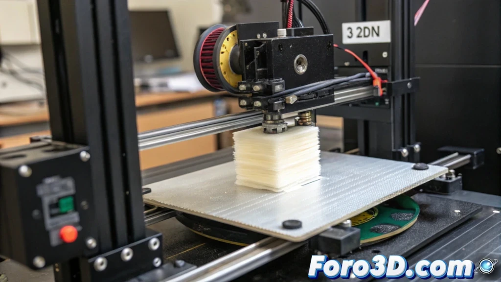

Si tienes una impresora 3D, como una Ender 3, y usas PrusaSlicer para generar el G-code, puede que hayas notado un comportamiento extraño cuando cambias el filamento con el comando M600. Después de hacer el cambio, es posible que veas que se imprime una capa adicional que no debería estar allí, lo que se conoce como capa fantasma. Esto ocurre porque, antes de ejecutar el comando M600, el laminador genera un movimiento extra que no se ajusta bien a la posición Z de la capa en curso.
¿Por qué pasa esto?
Lo que sucede es que PrusaSlicer, antes de ejecutar el cambio de filamento, mueve el cabezal de la impresora a una posición de seguridad. Durante este proceso, realiza una retracción del filamento y se asegura de que todo esté en su lugar para el nuevo filamento. El problema es que este movimiento extra puede hacer que la impresora se salte una capa ya completada, lo que causa que imprima una capa fantasma cuando reanuda.
