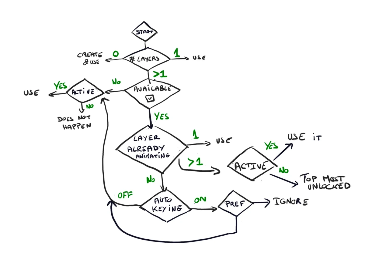

Flujo de trabajo para las claves de animación
Se definió un sistema claro para la ubicación de las claves de animación en las capas, tomando en cuenta si hay una capa activa o si se deben asignar claves a la capa correspondiente según el contexto.
El objetivo es crear una herramienta sencilla pero potente que permita a los animadores gestionar sus animaciones de manera eficiente, sin tener que esperar a características complejas.
