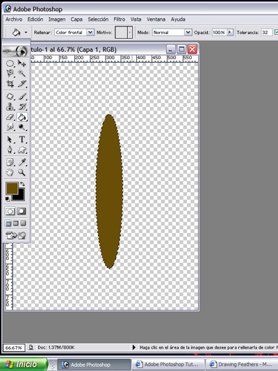

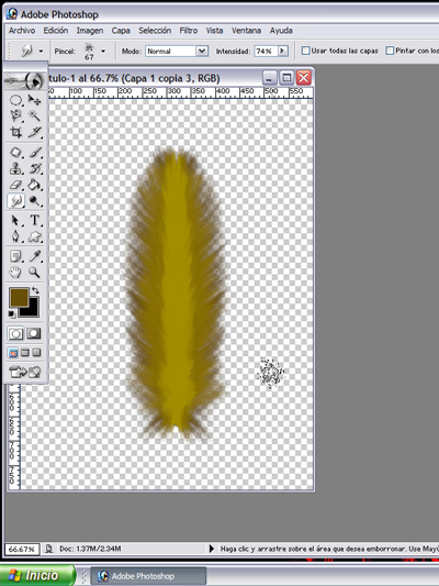

    1-Documento nuevo, dibujamos un eclipse alargado y lo rellenamos de un color oscuro

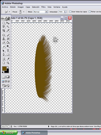

    2-Deseleccionamos eclipse y con herramienta dedo, pincel seco,intensidad apróximada 72%, arrastramos los bordes del eclipse para dar la sensación de pelo

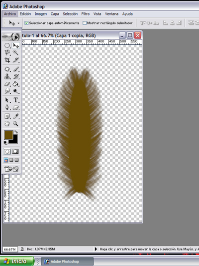

    3- Duplicamos la capa, edición/transformar/voltear horizontal y la movemos hacia el lado contrario para tener las dos partes de la pluma, seguido acoplamos las capas para que sea una sola

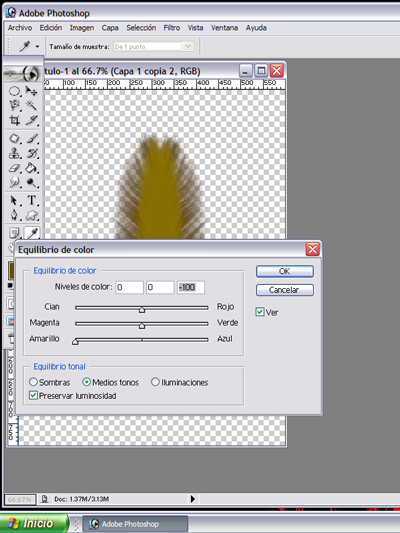

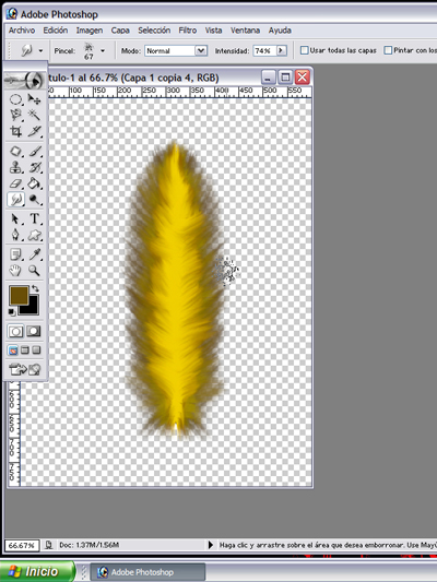

    4- Duplicamos la capa, edición transformar y la reducimos de los laterales para que sea más estrecha, seguido, imagen/ajustes/equilibrio de color y movemos amarillo a tope, con la herramienta dedo, pincel seco, intensidad 60% volvemos a arrastrar los bordes de la pluma, acoplamos nuevamente las capas para volver a tener una sola
    5- repetimos el paso 4, exactamente igual, volvemos a acoplar para tener una capa solo
    6- repetimos otra vez pero ahora en vez de imagen/ajustes/equilibrio color, le vamos a imagen/ajustes/brillo-contraste y contrastamos hasta obtener un color más claro

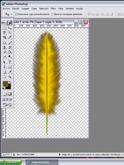

    7- volvemos a repetir, pero esta vez la transformación la hacemos hasta que quede muy estrecha para que sea el centro de la pluma, acoplamos las capas para que sea una sola
    8- aplicamos el filtro/distorsionar/proyectar con los valores que más nos gusten, este filtro distorsiona la pluma
    9- Ahora ya tenemos la pluma lista y podemos modificar su color en imagen/ajustes/equilibrio de color, y ya está aquí os dejo algunos resultados
    Autor: nene
