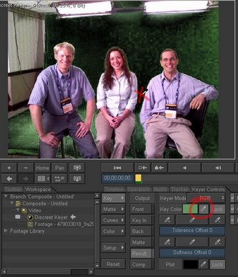

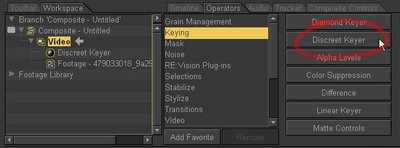

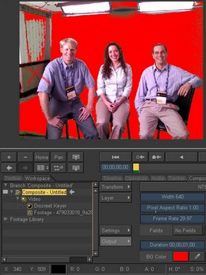

    1. Con la capa de video seleccionada, escoge el Discreet Keyer de la pestaña de Operadores.
    2. De las opciones Key/Key Color, selecciona la muestra del color que más aparezca en el fondo cerca de los personajes u objetos a cromar.

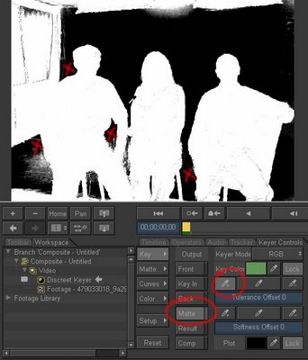

    3. De los modos de Salida (Output) selecciona la opción Matte, esto para poder visualizar más detalladamente el área del croma. La opción Result muestra la capa ya cromada . Con el primer cuentagotas añade más tolerancia al tono que acabamos de seleccionar. Solo selecciona las áreas más cercanas al borde de los personajes. No importa si las áreas lejanas a los bordes no queden seleccionadas, o que existan áreas al interior de los personajes que se alcancen a cromar.

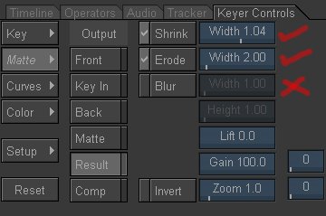

    4. De la opción Matte, activa la propiedad Shrinque (algo así como expansión) y prueba con valores que lleguen hasta 2.0. Igualmente selecciona Erode (Traduce erosionar pero básicamente aclara el borde) y lo aumentas al máximo hasta 2.0. Te recomiendo no usa Blur (Desenfoque) a menos que no se quieran bordes definidos.
    5. Hasta ahora hemos buscado definir lo que más podamos el borde de los personajes, si el plano fue iluminado con un contraluz adecuado no deberíamos tener problemas. El siguiente paso en este caso especifico es eliminar la intersección de un personaje con el fondo no cromado.

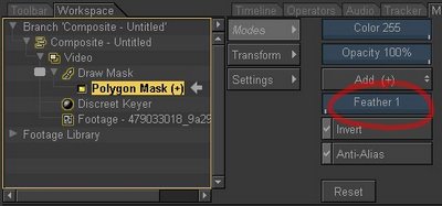

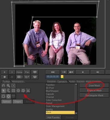

    6. Aplica una máscara para eliminar el área del fondo que no esta cromada. Selecciona Mask/Draw Masque de la pestaña de operadores.
    Igualmente debes hacer máscaras adicionales para eliminar áreas “ruidosas” del borde de los personajes que no alcanzaron a cromarse.
    7. Haz que coincida el Feather (Desvanecimiento de los bordes) de todas estas máscaras con el valor asignado a Erode (Aclarar borde) del Croma.

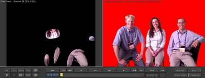

    8. Ahora tendremos que recuperar las áreas que se han perdido en los personajes, generalmente causadas por reflejos de luz de la pantalla de Croma Key. Para esto tendremos que duplicar nuestra capa y retirar los operadores de Croma y Máscaras.
    9. Si en general los bordes del croma funcionaron bien, aquí solo debemos cubrir áreas pequeñas y fáciles de animar si hubiera que seguir a los personajes.
