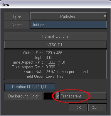

    1. Lo mejor es asegurarse de crear la composición de tipo “Particles” con fondo transparente. El modo de partículas en Combustion exige gran cantidad de memoria de vídeo y si no tienes mucha RAM, no es recomendable que intentes animar el generador de partículas, en lo personal prefiero exportar una película, para luego importarla ya renderizada.

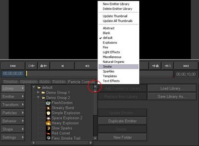

    2. En el menÚ “Particle Controls”, pestaña “Library” cambia a la librería “Smoke”. Haz clik en el triángulo de arriba a la derecha.

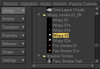

    3. Busca dentro de la carpeta “Wispy smoke 01_09″ el generador Wispy 02.

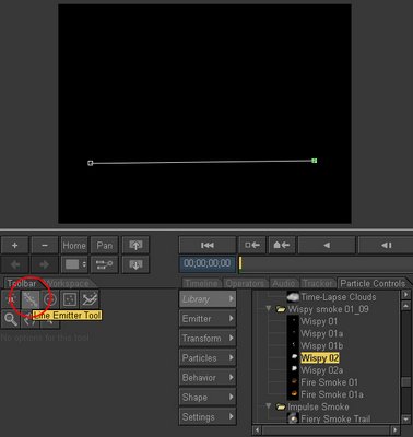

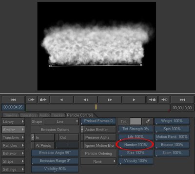

    4. En el “Toolbar” selecciona la herramienta de Línea y crea una línea en la composición.
    5. Si te adelantas un poco en la línea de tiempo puedes ver como el humo que acabamos de crear se torna muy espeso y luce muy clonado, con segmentos repetidos. Una opción es modificar el porcentaje de partículas desde la pestaña “Emiter”, pero en general los controles de esta pestaña son muy limitados y no modifican el comportamiento de las partículas.

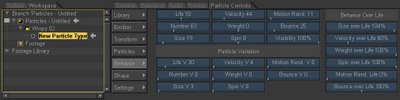

    6. En el “Workspace” de la composición, despliega la capa de partículas y también el generador de humo (Wispy 02) hasta encontrar la partícula de Humo (New Particle Type). Teniendo seleccionada esta partícula, se activan los controles de la pestaña de “Behavior” que significa comportamiento.

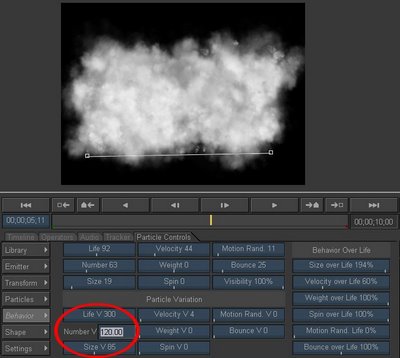

    7. Para empezar podríamos modificar los valores de variación para “Life”,(Variación de la Duración) “Number” (Variación de la Cantidad) y “Size” (Variación de los tamaños). Entre más alto sea cada valor, más modificaciones tendrán las partículas durante la animación.

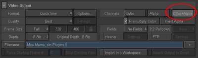

    8. Al exportar la película asegúrate de activar la pestaña “Color+Alpha” para incluir el Canal Alpha.
