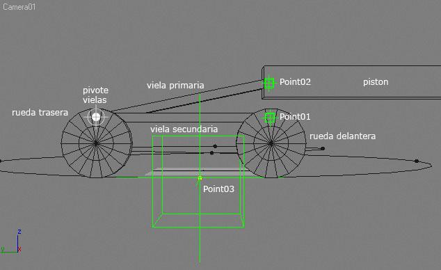

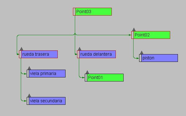

Para que hablemos de lo mismo:
Jerarquia.

El tema.
https://www.foro3d.com/images/upload...2007/01/21.jpg
Ningún objeto tiene desactivados inherits de ninguna clase.
Las dos vielas tienen el pivote en el mismo sitio (la x marca el lugar) y son hijas de la rueda trasera. Las dos tienen un look at constraint, una al point01 y otra al point02 (está claro cual a cual). Al asignar el constraint, lo normal es que se descabalen por el tema de los ejes. Soluciones hay dos:
-O te pones en el constraint los ejes como dios manda (lo que hice yo)o.
Le das al checkbox kep initial offset (más simple y rápido pienso yo).
El point01 es hijo de la rueda delantera y el point02 es hijo del point03 (que es el que controla el movimiento de toda la locomotora).
El point02 tiene un script controller en el eje X para que siga el movimiento en ese eje del point01 tomando como referencia el point03. Básicamente dice:
La posición en x es la posición en x del point01 respecto de point03.
Esto es lo mismo que te comentaba IkerClon de hacer con un helper ExposeTm.
Al ExposeTm le das como nodo el point01 y como nodo de referencia el point03, y en local position el valor x muestra exactamente lo mismo que el resultado de mi controlador script.
El point03 tiene un Path constraint a la forma del recorrido (forma que deberías usar como Path para hacerte un Loft para las vías).
Las dos ruedas son hijas del point03 (como debería serlo el resto de tu locomotora) y tienen un controlador script (instanciado) en el eje y (dependerá del eje sobre el que deban girar), que dice (copio/pego).
