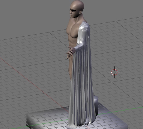

Al final cambié la escultura del Togado por una más sencilla, para ir entrenando. Básicamente me he dedicado a ir pegando pedazos de tela al cuerpo, e ir dejandolos caer. El resultado es este:
[ATACH]83964[/ATTACH]

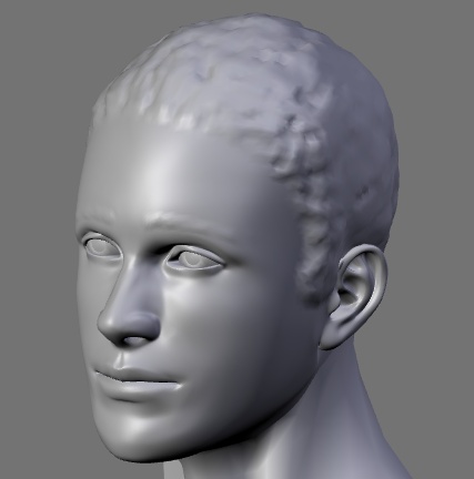

^^ El pelo acabo de hacer en el ratio que ha pasado entre que subí la pregunta y ahora qué te he contesto. Me he visto unos manuales en YouTube de Sculpt Mode, y lo he hecho sobre la marcha. Te pongo una fotografía de cómo ha quedado (que para él caso sobra, porque estoy aprendiendo a hacer esculturas para un modelo 3D de teatro romano, que acabaré por el 2012 o por ahí :p.
[ATACH]83968[/ATTACH]
También le he pintado las cejas. Ya solo me queda el tronco en el que apoya el pie derecho
Se ve que tienes buena mano para modelar, si sigues así vas a acabar dominando Blender, yo aún me estoy peleando con el Sculpt Mode.
