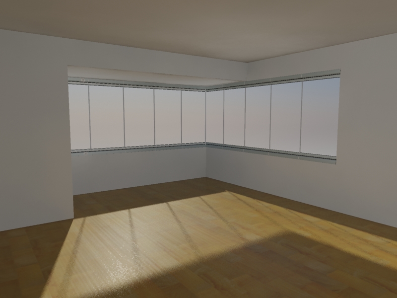

Hola gente. Os muestro las últimas imágenes del espacio que estoy haciendo. Ya me decís que os parecen. El techo del ventanal tiene tonos azulados o lilas que me gustaría corregir (la última imagen).
Esta iluminado con una dayligth y 4 omnis en el interior.
En realidad, el proyecto es un vídeo, estoy renderizando sólo con FG. ¿podéis darme buenos consejos para animar con Mental Ray?
Dejo los parámetros de FG, que son muy básicos.

Hola otra vez, el horizonte me sale muy curvo. Puede que sea por usar una lente de 28mm, pero no sé no sé, usando una de 35 milímetros también me salía curvo y en otras imágenes no. ¿será la curvatura de la tierra?

Hola a todos.hacía mucho que no me pasaba por este mensaje fijo y veo que la cosa continua, me alegro mucho. He estado trasteando últimamente con Mental Ray y max 2008, con novedades interesantes. No sé si habéis comentado algo últimamente pues no me ha dado tiempo de ponerme al día con los últimos mensajes del mensaje, aun así aprovecho para comentar el mensaje de max2h:
-Veo poca luz en la sala en general, si fuera un atardecer o amanecer colaría, pero con ese cielo tan azul, sobre todo la primera imagen con GI, debería distribuir mejor la luz en el interior. ¿a qué hora del día has colocado el daylightí.
Me imagino por el tipo de luces y el control de exposición que usas max 9. Si no es así utiliza el nuevo control de exposición fotográfico de Mental Ray y una skylight portal en lugar de la Mental Ray Spot. Si no, te recomendaría dejar el Daylight como esta y aumentar el multiplicador de la Mental Ray spot para meter más luz.
Os dejo una de mis últimas pruebas con estas dos novedades de max 2008.
