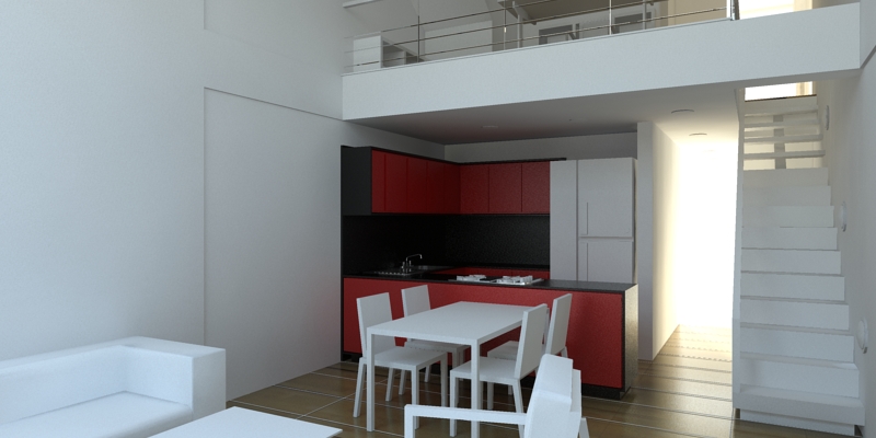

Buenas tardes de nuevo. Leandroide, no he encontrado la escena tal y como la poste, así que, me la he vuelto a bajar y la he configurado de nuevo. He tomado otra cámara, pero el archivo es el mismo.
Quitadas las luces que tenía la escena y colocado un sistema Daylight con Mental Ray Sun y Mental Ray Sky. Mr Physical Sky para el entorno y control de exposición Mental Ray photographic exposure control. El único parámetro que he cambiado ha sido en el Mental Ray Sun, el valor de Softness=1 lo paso a 6 y Softness samples a 64. Esto suaviza las sombras provocadas por el sol dando una apariencia de día ligeramente nublado. Además, he añadido un Mental Ray Skylight Portal colocada justo en la parte posterior del encuadre, para iluminar el fondo del salón un poco.
He puesto en principio a todos los objetos un material Arch&design mate blanco para las pruebas de luz. Luego simplemente he añadido un par de materiales a algunos objetos (cromo y un lacado rojo para la cocina).
Primero pruebo con FG solo para ajustar el control de exposición, predeterminado draft. Con esto es suficiente para ajustar luces y control de exposición básicamente.
Después activo GI y desactivo FG. Tras unas cuantas pruebas y siempre con la intención de conseguir un mapa de fotones suavizado y detallado llego a los settings que tienes en las imágenes. Guardamos el mapa de fotones.
Con el mapa de GI guardado empezamos a probar con FG. Realmente, la mayoría de las ocasiones uso los predeterminados, si el mapa de fotones es bueno no creo que encuentres problemas con valores de FG intermedios a los que vienen predeterminados. Guardamos el mapa de FG.
Con los dos mapas guardados subimos los valores de sampling y cambiamos el filtro a Mitchell-Netrevali o Lanzcos, a mí me gusta más Mitchell, pero sobre gustos. Ajustamos también los samples de los materiales con Glossy <1 para dar mayor calidad y lo mismo con los samples dé las sombras de las Mental Ray Skyportal.
Tiramos un render. Como tenemos los mapas guardados el primer render que tiré a 600x300 tardó 6 minutos con valores de calidad medio-alto. Y ahora viene lo mejor, mismo mapa de fotones y FG, render a 800x400 y tachan, buena calidad de imagen al reutilizar estos mapas y render final en 10:38 min (Athlon 64 x2 4800 Mhz - 2 Gb Ram).
No me ha dado tiempo a probar más, mañana si puedo publico otro render a distinta hora del día para comparar. Saludos.

Estaría genial, yo estoy en Madrid, pero si hay que ir a Barcelona. Por cierto, repasando el mensaje me he dado cuenta que casi todas las escenas en las que estamos probando son interiores con luz diurna y algún exterior. Estaría bien trabajar sobre un interior con luz artificial, podemos usar el de Dideje en el mensaje de Vray adecuándolo a Mental Ray.
Si os parece terminamos con esta escena y probamos lo del interior. Saludos.

Bueno, pues allá va. Solamente he cambiado la posición del sol, ahora son las 17:00 de la tarde y he colocado el sol justo en la posición contraria a la imagen anterior, por la ventana del fondo.
Los parámetros de GI y FG no los he tocado, así como los del sampling, pero he tenido que volver a calcular de nuevo el mapa de fotones y FG, lógicamente.
Aquí está el resultado. Tiempo de render: 10:52 min, con la misma máquina. Saludos.
