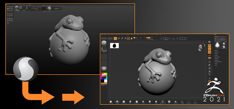

Una interfaz bastante intuitiva
Una interfaz bastante intuitiva, es lo que podemos encontrar al iniciar el programa ZBrushCore, y es que si quieres hacer que un programa sea agradable de utilizar, tiene que estar todo a mano cuando lo buscas, y no perder el tiempo.
En el lado izquierdo están las miniaturas del selector. Estos muestran lo que está seleccionado actualmente y al hacer clic en una miniatura se muestra una ventana emergente para que cambie la selección.
En el lado derecho de la interfaz están los botones de navegación y visualización.
A lo largo de la parte superior están los botones de modo y controles deslizantes y por encima de ellos están los botones principales de la paleta.
A lo largo de la parte inferior de la interfaz se encuentran los pinceles más utilizados. La paleta de herramientas, que se muestra en la bandeja derecha, es para modelos 3D y herramientas de creación de modelos. Estos incluyen primitivas (formas creadas matemáticamente que se pueden ajustar) y ZSpheres (una herramienta de creación única descrita más adelante).

1 Archivos adjunto(s)
Soporte de archivos Sculptris
Soporte de archivos Sculptris. ZBrushCore ahora puede cargar archivos de formato nativo guardados de Sculptris. Si tiene una biblioteca de modelos que creó durante los muchos años antes de que Sculptris fuera descontinuado, ahora puede abrirlos directamente en ZBrushCore para continuar trabajando.
Otras adiciones y mejoras. Ahora se han añadido más mejoras de rendimiento a ZBrushCore. Revisitamos los sistemas detrás de los pinceles de escultura junto con muchas otras características populares. La velocidad ha aumentado en todos los sectores.
Se han añadido dos nuevos controles deslizantes a la paleta Trazo: Fluctuación de trazo, que colocará aleatoriamente el alfa a lo largo del trazado del trazo del pincel y la imperfección del pincel, lo que añade ruido al trazo.
Se ha añadido una preferencia para permitir el modo Solo con un solo clic.
