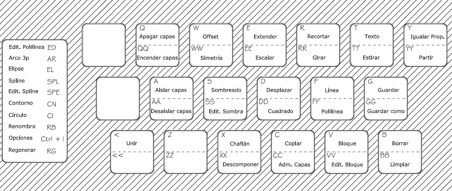

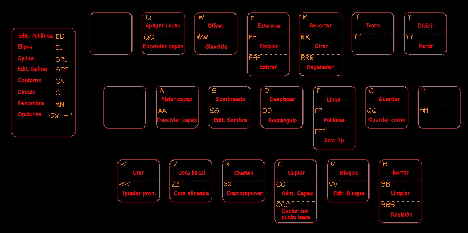

Yo, aparte de enseñaos el diagrama que puse para ordenar mis comandos de la mano izquierda, y liberar con ello espacio de trabajo en la pantalla pues tengo unas dudas.
