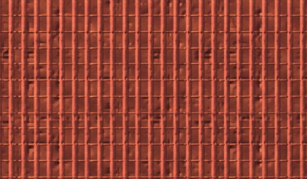

    Lo que pasa Mars (te lo digo por experiencia), es que una a una, al final te salen muchas tejas y el archivo pesa un huevo. Si no son primeros planos, hazte un mapa con mucho relieve. O mejor, te paso uno verás cómo da el pego. Un saludo amigo.

    Miniaturas adjuntas Miniaturas adjuntas tejado_casa_romana_sombraderecha.jpg

    Desde luego, por eso he dicho que depende también del protagonismo que vaya a tener ese tejado. En una imagen como la de 3dart no podrías meterle un mapa con mucho relieve y esperar buenos resultados.

    Gracias mil a todos, he tenido problemas para entrar (olvidé mi contraseña, ay la cabeza, hay tanto ordenador no debe ser nada bueno), y no he podido responder. En fin, como lo he probado casi todo, bueno de lo que yo sé que es poco, lo que creo que mejor funcionaría es la solución de piojo porque hacer mil millones de tejas. Pesa demasiado. En fin, que es total este foro, gracias. Saludos.
