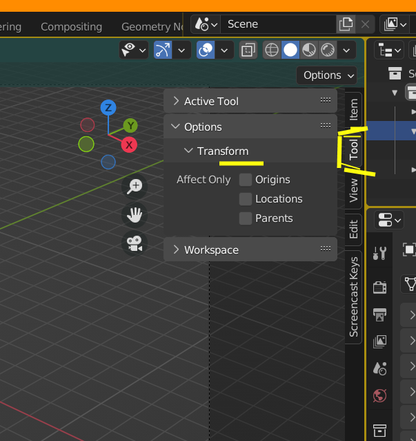

    Mira en el panel de la derecha donde pone TOOL Options > Transform a ver si tienes desmarcadas las caillas Origins, Location, Parents.
    Tienen que estar desactivadas las casillas.

    Y no sé, si no es eso, mira a ver si puedes subir el .blend

    He probado haciendo lo que me dices y sigue dando el error, no sé qué he tocado. Cabe aclarar que en el modo edición sí me deja, no sé si sirve de algo.

    Gracias era lo de posición, no sé en qué momento lo activé o si he tocado alguna tecla que lo activará sin querer y lo de colisión lo utilice para hacer la funda de la cama al canapé le di física de colisión y luego hice una malla de plano por arriba la subdividí en 50 vértices, lo acomodé para que de ese efecto de que esta echa la cama por así decirlo y luego le di física de tela, utilice la barra de tiempo hasta que diera la forma que me gustaba y guarde el keyframe de la tela por eso no aparece en físicas ni se mueve cuando le das play, no quite la colisión porqué supuse que no me afectaría en nada a futuro ¿puede generara problemas a futuro con animación o algo por el estilo?

    Pero de todas formas, creo que el error venía por el SNAP.
