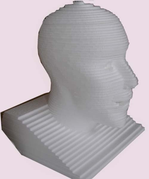

    Bueno amigos aquí os pongo un ejemplo de lo que quiero aprender a hacer. Una vez tengo el modelo escaneado y escalado, me gustaría hacer lo que veis en la fotografía el seccionado de la cabeza. A ver si a alguien viendo la fotografía me puede decir cómo se hace eso y con qué programa puedo hacerlo. Espero que me podáis ayudar ya que de cara a la temporada que viene me serviría mucho. Ahora estoy dándole los últimos retoques a las fallas y no tengo tiempo para atender estos temas que son más de ordenador. Un saludo cordial.
    Decir que el problema del escaneado lo tengo resuelto. Solo me falta saber escalar y seccionar y pasar las secciones a los planos. Cada plano es de 210 por 150 centímetros, así que, contra más grande sea la escala de la figura menos secciones me caben en el plano, no sé si me explico. Bueno no me enrollo as espero podáis ayudarme. Chao.

    Nadie sabe cómo hacer lo de la fotografía a nivel virtual o con qué programa se puede hacer? Por favor necesito saberlo. Gracias.

    Puedes usar 3dsom profesional o Strata fotografía 3d para hacer el modelo es super fácil y el programa te instruye cómo hacerlo. Después pasa el modelo a AutoCAD y vas haciendo cortes del modelo y los puedes medir.
