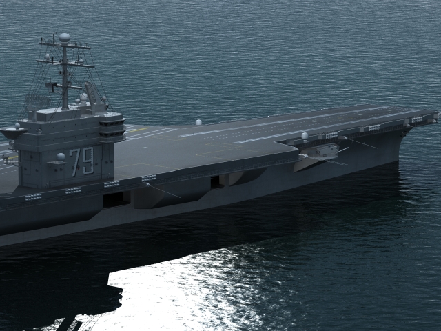

    Hola a todos, mi problema estoy haciendo un escenario naval y no consigo que el especular del material de agua de Mental Ray no se refleje en la sombra de los barcos, adjunto una imagen para que podáis ver a lo que me refiero que tampoco sé muy bien como explicarlo, el caso es que los barcos al atravesar ese especular quedan en plan pegatina, el material es un Arch & Design con un ocean (Lume) en el Bump.

    Vaya que tal una proyección de sombra del solpara ese barco? Eso quitaría el Specular fake.

    Perfecto Wayfa, solucionado, el problema es que tenía la densidad de las sombras a 0,5, con lo que me has dicho he encontrado el foco del problema (nunca mejor dicho), muchas gracias por contestar tan rápido.
    Así queda (de momento, aún hay que tocar cosas).
