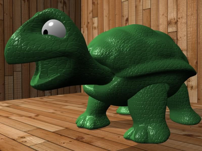

    Muchas gracias por su ayuda muchachos. Bueno el hecho es que como buen aprendiz me puse a clickear (literalmente) todas las opciones del texturizado y bingo. Consegui la configuración para darle relieve a la textura.
    Aquí les dejo una muestra.
    Posdata: no vayan a ser tan duros, soy principiante.
    Bueno fui muy feliz hasta que quise cambiarle la textura al caparazón de la tortuga y es que no logro hacerlo sin que esto cambie la textura del todo el modelo, =s intente separando la malla del caparazón y nada.
    Como puedo cambiarle la textura a lugares específicos del modelo?
    Si pudieran ayudarme será genial. Saludos.

    Yo sólo sé hacerlo de una manera, igual alguien te lo puede decir de otra forma, pero yo seleccionaría la parte que quiero cambiar y con, separaría esa parte, así se haría independiente del resto. A este le podrías hacer un UV y colocarle la textura que quisieras.
    Oct 2004
    10,798
    Problema con Blender al hacer bumpmap
    Investiga: UV Unwrap. Google: Blender UV Unwrap.
    Sep 2007
    35
    Compadre, vea si primero el modelo tienes todo separado por material. Sino los separas y ya. Le das materiales distintos, iguales, etc. Suerte.
