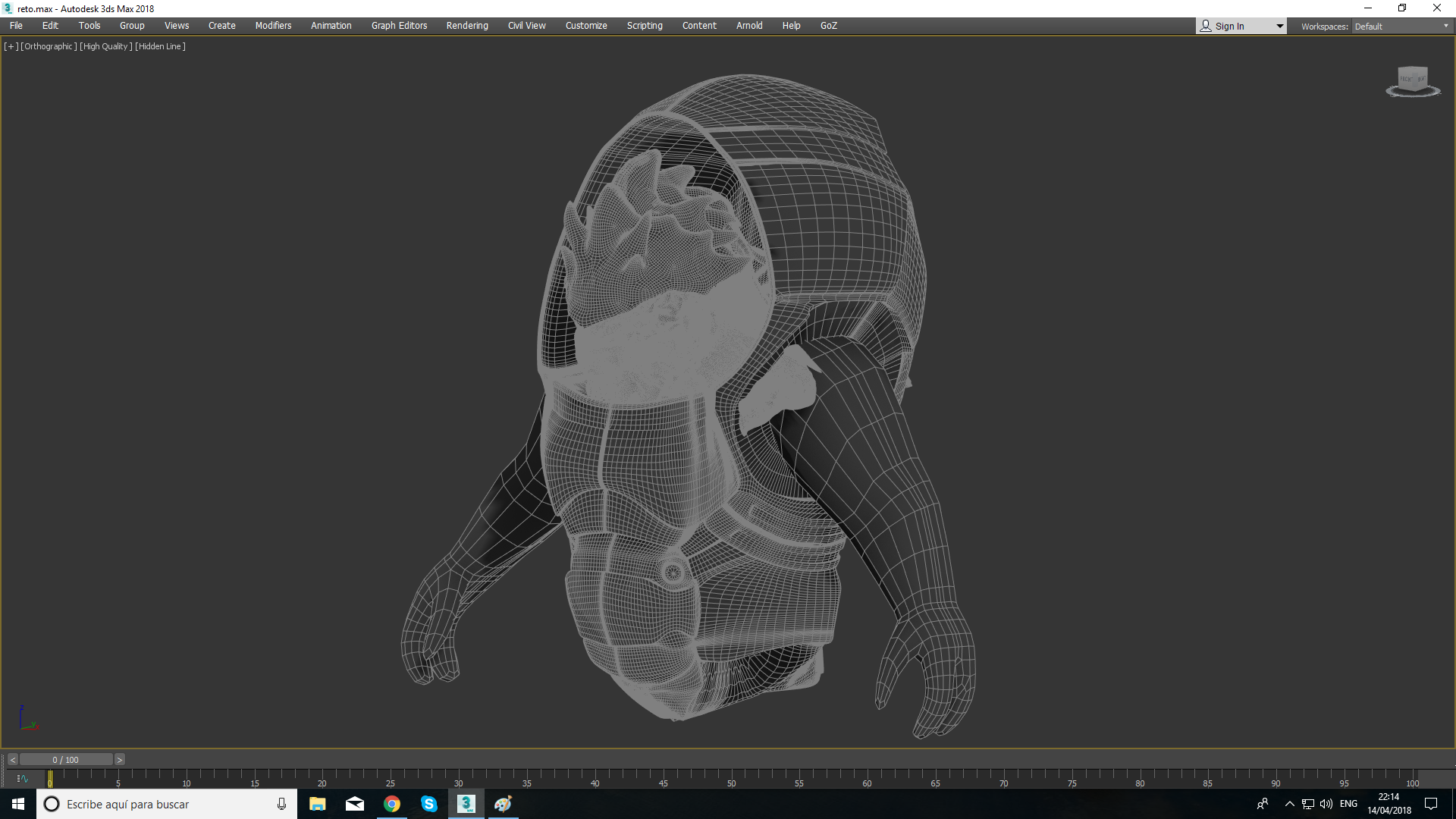

    Sí, se está haciendo largo esto, por trabajo no he podido tocarlo mucho, pero así va:
Nombre: Sin título.png
Visitas: 121
Tamaño: 556.2 KB
ID: 226143 Clic en la imagen para ver su versión completa.
Nombre: Sin título2.png
Visitas: 129
Tamaño: 528.6 KB
