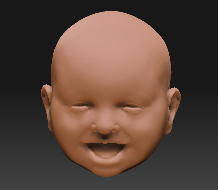

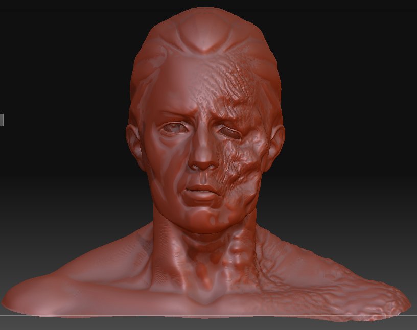

    Bueno ya lo eh probado y es una gozada os dejo una cosa echa con la cabeza de prueba que viene por defecto, los de usar máscaras es muchimo más fácil que en el 2 y el subtool es flipante.
    Por cierto cómo puedo empezar a texturizar y encontrar los nuevos pinceles?

    Bueno yo también he hecho mis pruebas la verdad es que es mucho más fluido y la opción del Hd sculpting es una pasada. Errores que le veo: el material ese rojo es muy chulo, pero realmente no te muestra el modelo tal cual, no se explicarme, pon el material en uno nuestro y uf cambia demasiado, pero bueno, para empezar a dar toques está bien.
    Otra cosa es que cuando suvizas si tienes otro pincel y le das a shift para suavizar, este último es más grande que el pincel que tes usando, por qué? ¿para qué? En fin.
    Pros muy buenos son los que todo el mundo sabe, como la cantidad de polígonos que mueve, los pinceles muy buenos sobre todo dos de ellos y todavía no me he puesto con las exportaciones, pero vamos, parece que ahora es el programa por excelencia para los orgánicos.
    Eso sí, han minimizado y parece que le quieren dar importancia a que usemos los hotkeys, pero bueno eso no es ningún problema.
    Bueno, sino fuera por la versión de 7 días, Davy Jones tendría un lavado de cara.
    Aquí dejo mi prueba rápida con la esfera que aparece al principio.
    Por cierto, para el que no lo haya visto: http://www.ZBrush.info/wiki/index.php/main_page.
    Prueba en dos patadas:

    Pero vamos, parece que ahora es el programa por excelencia para los orgánicos].
    Me encanta ese baby.
