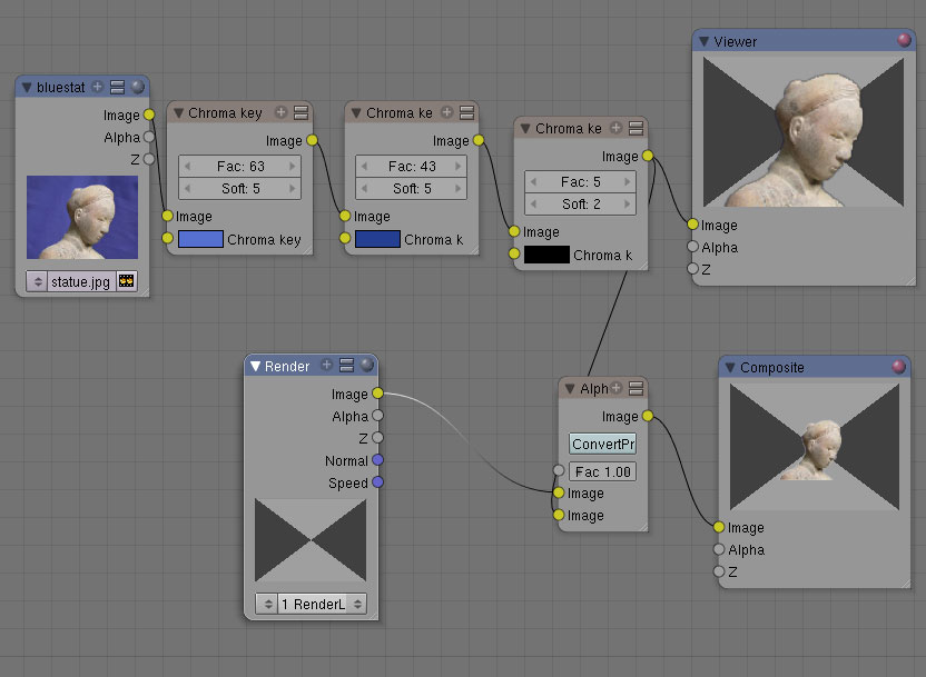

    No creáis que no va avanzando el chroma, ya tenemos un antialiasing suavizado que he de mejorar, pero en ello estoy, a ver si para el lunes esta.

    Supongo que te refieres al calado feather en plan After Effects key para suavizar los bordes ¿no? Que buena pinta tiene.

    Exacto, estuve hablando con mi compañero de postproducción y me comento que en After-effects hay varios color-keying, y voy ha empezar por hacer el más simple, y después veremos.
