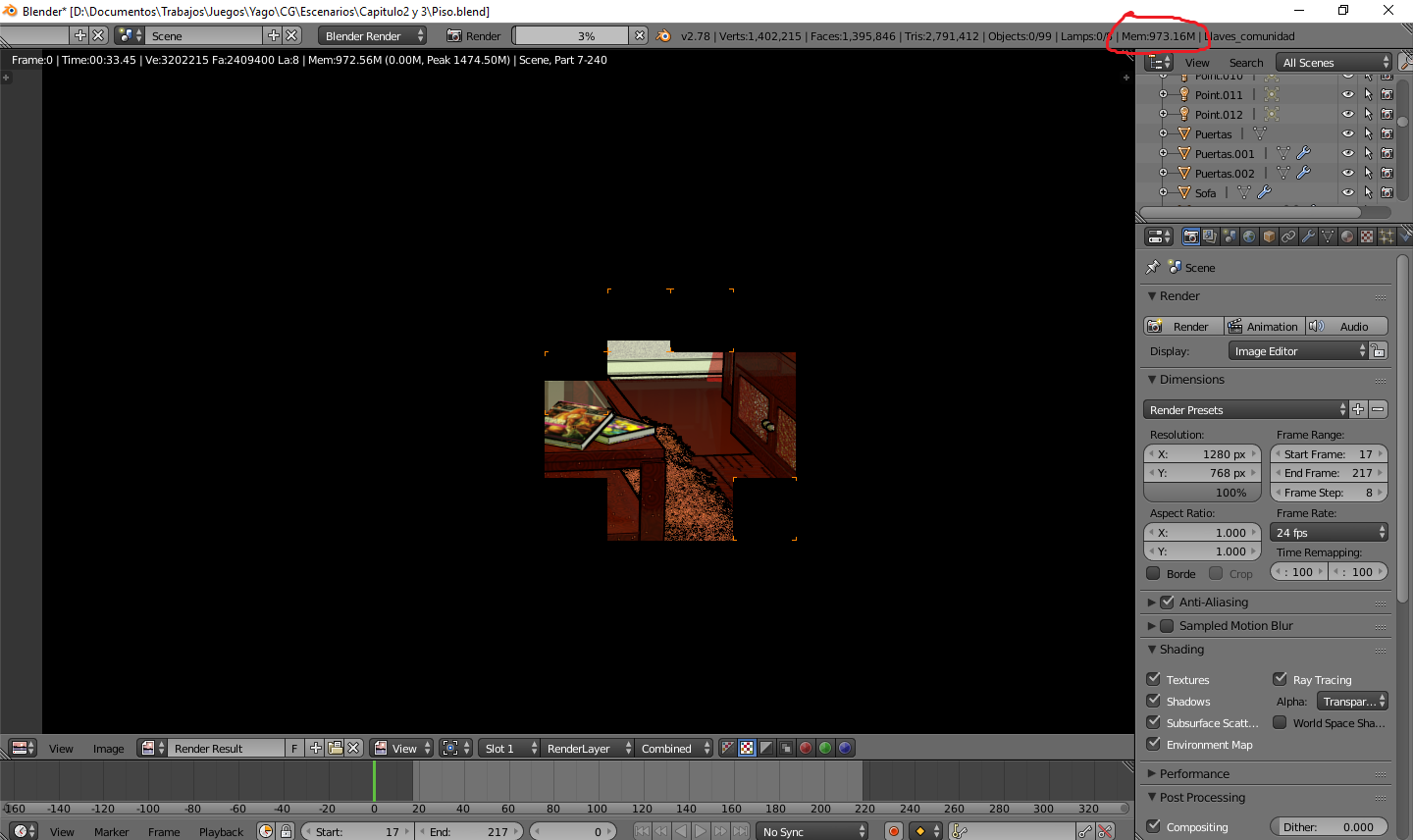

    Al final lo descubrí al poco de publicar. Pero gracias solimán por ponerlo, lo más seguro es que se me olvide todo. Una cosa que en Cycles ha desaparecido es la opción Edge para dibujar el contorno tipo tebeo, aunque teniendo Freestyle es una tontería esa opción. Un asunto que en Cycles no me termina de convencer: mi GPU tiene solo 2 Gb de Ram y tengo renders que con Freestyle activado chupan hasta 19 Gb de la Ram, en estos casos creo que la GPU no será de ninguna ayuda.

    Cómo se sabe la cantidad de Ram que necesita una escena para su procesado. Un saludo.

    A primera vista no está, tienes que, arrastrar la ventana hacia la izquierda.

    Esas escenas las tendrías que optimizar, no puede ser que tengas un render con más de tres millones de vértices, y por lo que veo, son objetos sencillos.
    O tendrías que bajar valores de modificador, que para cosas sin detalle con una subdivisión ya es suficiente. (Lo digo sin saber si los tienes puestos).
    Son muchos vértices a mi entender hasta para ordenadores de clase media.

    Pues no sé si te has fijado Solimán, pero yo veo algo parecido a una alfombra. Lo que puede significar un sistema de partículas o quizas geometría instanciada, de ahí quizás, el alto número de polígonos, y también quizas, la dificultad de optimizar.

    Pues sí que me había fijado y eso por supuesto sube, pero si le añades el EDGE ya es que puede hasta petar.
    Por eso digo que tiene que optimizar.

    La alfombra la tengo echa con partículas, el resto está con una subdivisión hasta nivel 3 y tengo activado Edge y frestyle.
    Pero es que la escena está mal: el parqué va por separado y es por textura; la alfombra también va por separado y sin frestyle ni edge. Era solo para ponerla de ejemplo para qué se viese lo de la memoria.

    El nivel 3 de Subdivisión es mucho, nunca paso de 2, y si puedo con uno, mejor.
    Ten en cuenta que multiplica por 4 cada nueva subida.
    Un ejemplo de Suzanne que tiene 500 vértices, y si le pones Subdivisión a 3 pasa a más de 31.000.
    Y las partículas con Edge o frestyle siempre me han acabado dando problemas, ya no solo de memoria, si no de que traspasa los cuerpos, poniendo los edges donde no se tendrán que ver.
