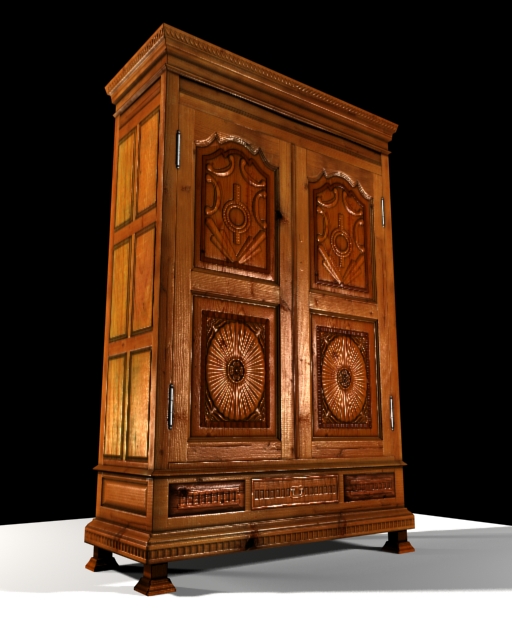

    Bueno pues ya estoy otra vez por aquí, ya tengo casi terminada la textura para el mueble, me faltan algunos detalles de metal, pero ya es poca cosa, y también téngo que corregir un poco el mapa de Specular y hacerle unos retoques por ahí y por, allá.
    Les pongo en los attachments los mapas Diffuse, normals y Specular en baja resolución.
    Y aquí pongo una imagen del resultado final en 3dsmax, render y viewport.
    Me falta terminar las bisagras de las puertas, y detallar algunas partes del mapa Specular, por aquí seguiré mostrandolas. Saludos.

    Los Normal Maps apenas se notan, no sé si es que le has dado poca profundidad o porque al no tener brillos especulares no se aprecia, míralo a ver, porque es una pena que después del curro que te has pegado, parezca una simple textura plana.
    Vaya, ha de ser por el sampler que le puse al generar el normal mapping (para ese paso es necesario), pero tal vez en el render ese que saqué suavizó más los bordes, voy a revisarlo. Si tiene brillos especulares, pero los manejo con las venas la madera y son algo pequeños y eso es precisamente lo que me falta retocar, como los bordes en general.
    Directamente desde 3ds Max todo parece verse bien, por aquí les dejo una liga para el video de un preview (300kb, divx) para que lo vean.
    http://mata, nolachifles.com/mueble01.avi. Saludos.

    Vuelvo con el mueble, ya estuve detallando un poco más el mapa Specular y ya parece tener una mejor apariencia, por aquí les pongo una imagen para que vean cómo está quedando.
