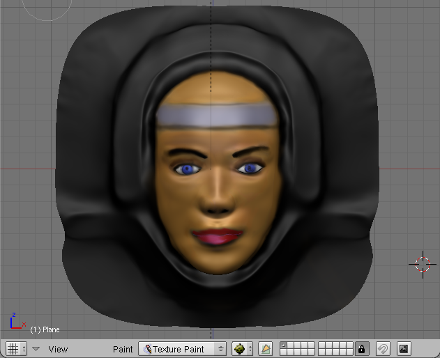

    Aún no lo he probado con modelos orgánicos, pero el cubo de la imagen todos sus lados son seam. Antes hacías eso, y se notaban los cortes un montón, ahora con el projection (que no sé si lo hago bien, pintado en la vista 3d) se ve que está todo de golpe, como si fuera todo una única cara.
    Posdata: acabo de leer en un blog que no hay ningún botón, simplemente pintas y Blender se encarga de pintar como si no hubiera seams por medio.

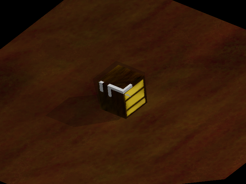

    Por fin he conseguido hacer lo del projection. Está bien para quitar los cortes feos de las seams, pero es muy lento.

    Kmk37 busca un pequeño videotutorial que se curro Caronte que explica como utilizar de pe a para el Texture Paint utilizando texturas para pintar incluido.
    De esta forma se puede utilizar la forma de texturizar de Antropus, más o meno.

    Por lo visto no han incluido todos los blend modes que había en la compilación projection Paint de graphicall, org, pero vamos, que si que es lento, pero vaya por lo menos tapa los seams, alabado sea el señor.
    Según yo lo considero, para hacer modelos lowpoly de calidad, 50% modelado, 50% texturizado y una de las cosas que más jodía era hacer buenos UV, ahora esto no te quitara de hacer buenos UV (que creo que es buena práctica para no tener distorsiones), pero al menos ahora puedes ponerlos donde te salga y no tener problemas con eso. Esto quita mucho tiempo de texturizado, aunque parezca que no.

    No he probado con multi, pero me acuerdo de texturizar multires con modelos viejos míos, y creo que mientras tengas un UV creado, da igual que sea Subsurf o multires, date cuenta de que a partir de un nivel bajo cuando subdivides la malla el UV también se subdivide, y si te refieres al projection painting es algo en tiempo real al pintar, no tiene nada que ver con tener el mapa UV en Subsurf o multi.
    Míralo en la pestaña Edit Mode, dale al modo texture painting y ahí verás el projection no es más que una forma de pintar más cómodo pero que mete el color dentro de los seams y te deja hacer sangrado para correr píxeles etc.

    Gekonidae: Anoche estuve probando de nuevo con modelos viejos de multires, hay un truco para pintar con el projection en modelos multires, bueno no truco, pero quizás los nuevos no lo saben.
    Como sabéis si intentas Unwrapear un modelo en multi digamos en nivel 2, el Unwrapper te suelta que necesita mínimo nivel 1, y no hace nada. Pues te coges el modelo en multires, te vas al nivel 1(si el nivel 1 no tiene una de detalle puedes borrar niveles inferiores y se te queda el nivel 1 como el que tengas en el momento), marcas seams ahí, le das a Unwrap y después una vez Unwrapeado subes los niveles de multires y te pones a pintar en la vista 3d, funciona el projection y puedes pintar sin problema en los niveles más altos (aunque esto utilidad solo tiene si es un modelo no animado, lo suyo es pintar sobre el proxy o el modelo que vayas a usar para animación o la malla retopologizada).

    Probado el projection con multires, el modelo de la imagen esta pintado con 500 mil polígonos y sin problema Blender ya no tiene nada que envidiar al pintado de ZBrush (es coña, pero ya le queda menos).
