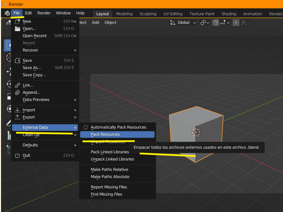

    Puede ser también un problema de rutas, o sea, que tengas imagenes puestas y que no tengas la textura de imagen en la misma carpeta.
    Prueba a empaquetar todas las texturas en el blend del ordenador bueno y luego lo exportas o copias en el otro.
Nombre: Empacar.png

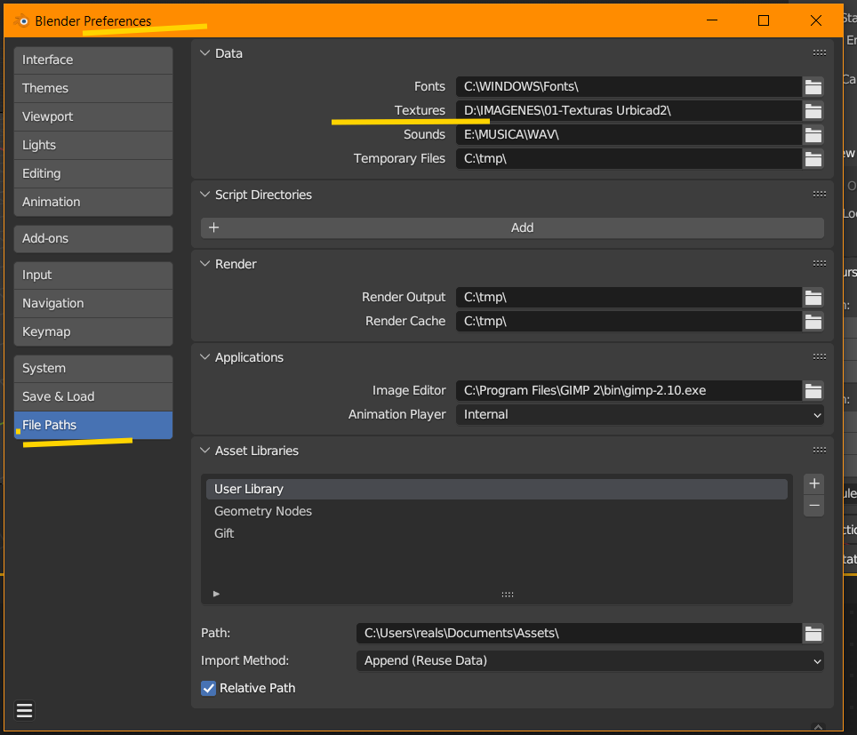

    Lo de la ruta, a veces es fallo de que en Preferencias de usuario no tienes bien puesta la dirección de las imágenes.

    No tengo puestas rutas. Lo hago mediante Append, pero solo me da el problema si uso esas texturas.
    Será algo de este Pc y los misterios del software. Gracias de todas formas.
    Aunque he de decir que son unas texturas muy pesadas. Cuando quieres ver resultados en el visor, tardan bastante en aparecer y se vuelve todo muy lento.
