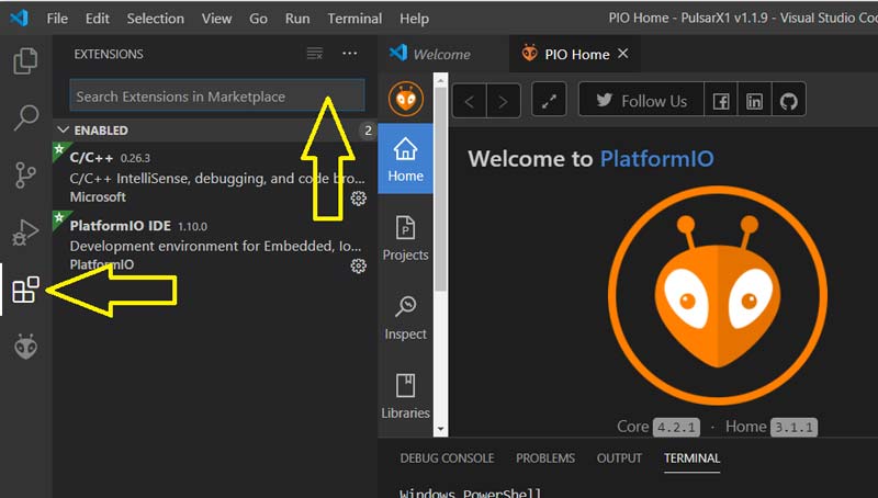

Una vez que hayamos instalado correctamente Visual Studio Code, ejecutaremos el programa y buscaremos en la barra lateral izquierda, un icono con una especie de Puzzle (como puedes ver en la imagen superior)
Con esto accederemos a la sección donde se administran las Extensiones. Allí iremos al cuadro de búsqueda, introduciremos el nombre PlatformIO IDE y esperaremos a que aparezca en el listado.
Después lo seleccionaremos y pulsaremos el botón Install para comenzar el proceso de instalación del mismo.
El tiempo de instalación dependerá de tu ordenador y del sistema operativo que tengas. Tardará un poquito, así que ten paciencia y espera a que termine completamente.
Una vez finalizado, el propio software te avisará con un mensaje en la parte derecha inferior PlatformIO IDE has been successfully installed! Please reload window.
