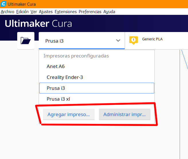

    A ver si es que no tienes bien seleccionado el modelo de impresora en el CURA?

    Obviamente tienes que configurar el Slicer para tu impresora. De cura no sabría decirte, solo he utilizado a fondo REPETIER y SIMPLIFY3D.
    Si necesitas configurar Simplify3D puedes utilizar el siguiente artículo. Te explica como utilizarlo y como configurar tu impresora desde cero, espero pueda servirte de ayuda.
