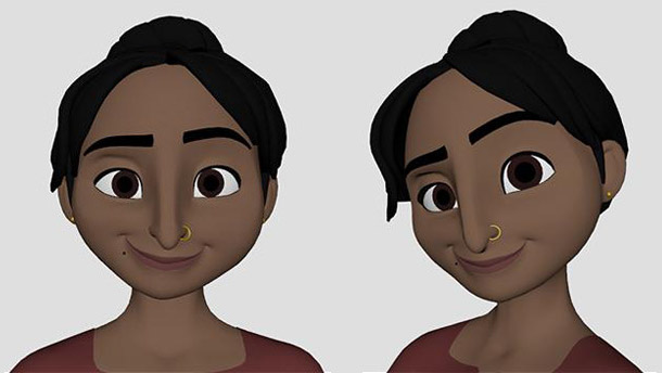

Seleccionar el ángulo de cabeza adecuado es fundamental al bloquear una toma, ya que esto hará que el personaje se vea atractivo. La elección del ángulo varía según el diseño del personaje y el estado de ánimo que se desea transmitir en la toma. Sin embargo, en general, es recomendable evitar que el personaje mire directamente a la cámara.
Nombre:  Elige el ángulo de la cabeza correcto.jpg
Visitas: 185
Tamaño: 40.6 KB
Se puede observar un ejemplo de esto en la imagen de arriba. A pesar de que la expresión del personaje es la misma en ambas imágenes, la imagen de la derecha resulta más atractiva debido al ángulo de la cabeza, que aporta mayor profundidad.
Además, al posicionar la cabeza en un ángulo adecuado se logra una conexión anatómicamente precisa entre la cabeza y el cuello, lo que ayuda a establecer una línea de acción que atraviesa al personaje.

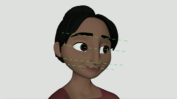

Si tuvieras que dibujar cuatro líneas imaginarias que atraviesen las cejas, los ojos, las fosas nasales y la boca del personaje, la primera expresión se vería así. Todas las líneas son paralelas entre sí.

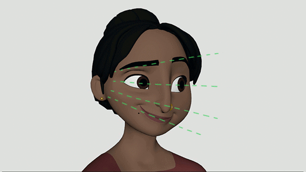

Si ajustas la expresión para que las mismas cuatro líneas formen un cono con el extremo abierto apuntando en la dirección en la que mira el personaje, logras asimetría y una pose facial muy atractiva.
