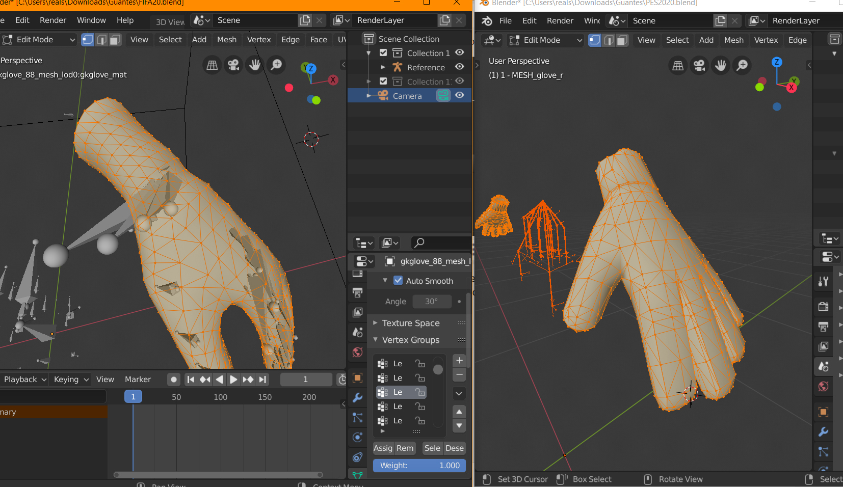

    Bien, estoy intentando convertir el modelado de los guantes/botas del videojuego PES2020 (mucho más detallado) a FIFA20.
    Lo primero que pensé fue hacer ShrinkWrap del objeto referencia (PES2020) al objeto que quiero editar (FIFA20), pero al haber tantos Vertex Group no funciona correctamente. No se si debo hacer alguna partición del objeto referencia (PES2020) y de qué manera.
    No sé si eso puede llegar a funcionar o si es posible coger el modelo bueno (PES2020) y asignarle cada Bone (Vertex Group). Esa es la duda, si es mi modelo de FIFA20 el que tengo que remodelar o si es posible traer el de PES2020 y hacerlo funcionar en la armature de FIFA20. La mano está modelada de diferente postura en PES y FIFA, imagino que eso afectará.
    Como he comentado, he visto videos de este apartado de armatures, bones, y demás pero no termino de aclararme para saber qué método puede ser el mejor. Pero imagino que remodelar el objeto original será el más fiable y el que menos errores de.
    Adjunto imágenes. Los modelos de los guantes están adjuntos.
    Espero haberme explicado suficientemente bien. Gracias de todas formas y un saludo.

    Estoy mirando y la diferencia entre los dos guantes es solo de un trocito que tiene de más.
    Eso se lo puedes modelar directamente en el FIFA20 y no te va a dar más quebraderos de cabeza.
    Además el PES2020 tiene el guante con un corte que no creo que sea bueno.

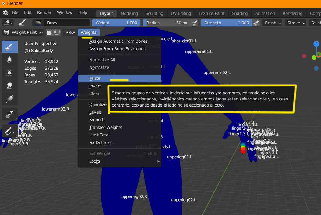

    Por otro lado, me gustaría saber cómo se "copian" los Vertex Weight dentro de un mismo objeto (Copiar Weight de LeftForeArmTwist3 a RightForeArmTwist3). Tras hacer el mirror y reasignar los vértices de la mano derecha a sus correspondientes Vertex Group, me sale en Rojo los Weight de la muñeca del guante de la derecha. Es curioso porque solo es en la muñeca. En la parte de los dedos los Weight se han mantenido igual y ni siquiera ha hecho falta reasignarlos de Vertex Group. Se ve que solo ha afectado a los Vertex que he editado (movido, escalado, etc)
    Proceso de MIRROR (no sale grabado al final del video pero hago REMOVE de los Vertex de la mano derecha que quedaban en LeftForeArmTwist3):
    https://streamable.com/e561n8
    Adjunto .blend tras Mirror. Gracias!
