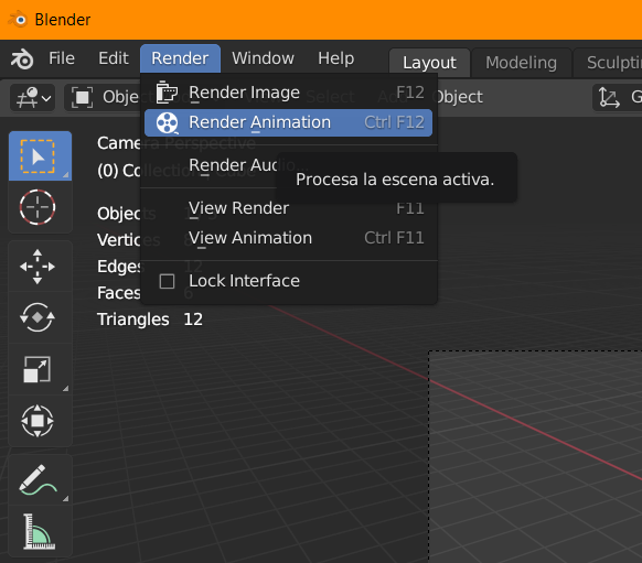

    Lo primero es decir, que si lo que quieres es hacer una animación, el atajo de teclado es CTRL+F12
    También puedes hacerlo desde Render > Render Animation
Nombre: render1.png

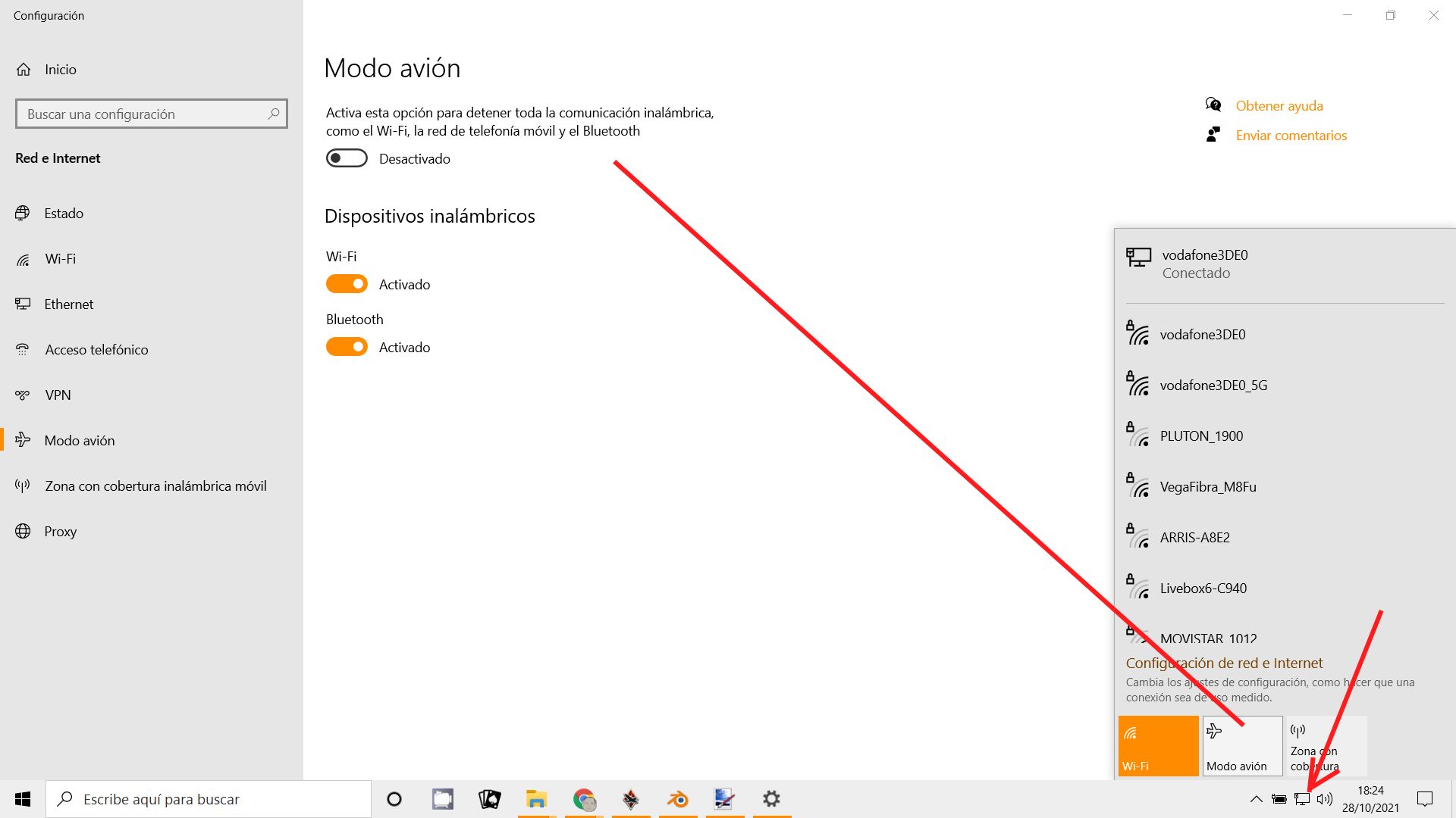

    Lo del Modo Avión a mi no me pasa al presionar F12, tal vez tu configuración sea diferente.
    De todas formas mira en la parte de abajo a la derecha que debería estar la configuración.
    Presiona el clic derecho sobre ese cuadrado para abrir la configuración.
Nombre: render2.png

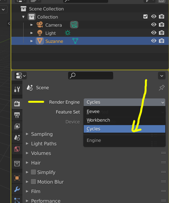

    Bueno, lo primero es que si quieres renders de mucha calidad lo mejor es que cambies a Cycles.
Nombre: toma1.png

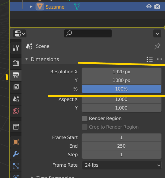

    Si lo que quieres es ya calidad 2K o 4K lo que hay que modificar es el tamaño de la resolución, donde:
    1K o HD es 1920*1080 y a partir de esa cantidad se multiplica por dos o por cuatro para aumentarla, pero para eso hay que tener un ordenador muy bueno.
