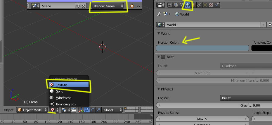

    Bueno, si no pones nada, es normal que no salga nada.
    De todas formas, mira a ponerte en modo Texture.
    Y el color del fondo será el que pongas en el World. Recuerda qué debes estar en modo Blender GAMe para cambiar ese color del World.

    Buenos días Solimán, muchas gracias por responder.
    Te cuento que lo hice, puse el color del World y la vista texturizada, pero, de todas formas, la interfaz de Blender se ponía ahora negra y gris. El error persistía. Además, sí había algo hacia donde la cámara apuntaba, en este caso estaba emparentada con el cubo y lo seguía si se movía, como si fuese un personaje.
    Ahora, noté algo curioso. No sé si será la solución ni para qué sirva ésta propiedad, por lo que si me explicas sería excelente
    En la pestaña del World, hay una propiedad que se llama Mist, y al activarla todo funciona perfecto. ¿Para qué sirve?
    En todo caso, si ésta puede llegar a ser la solución, no hay problema en darlo por cerrado luego de responderme. Mil gracias.

    El MIST es niebla.
    Prueba este archivo a ver si ves algo. Lo descomprimes y prueba presionando letra P para entrar en el Game.
    Es por si tienes algún problema con la gráfica, que todo podría ser. Saludos.
    O bájate otra vez la versión de Blender por si te has equivocado de versión y no has elegido la correcta.

    Funciona perfectamente. Incluso mirando cielo y los objetos. ¿Estuve haciendo algo mal?
