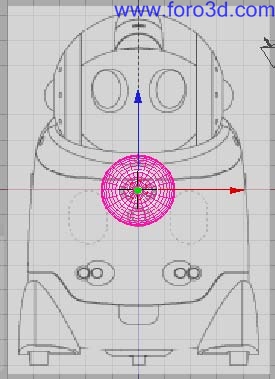

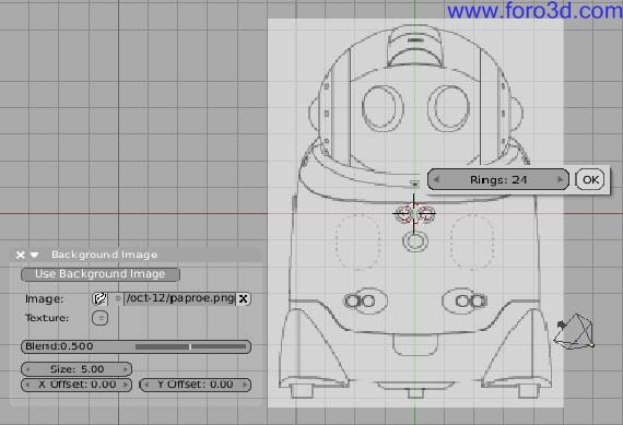

    Paso 1. Añadir una imagen a la vista: inicia Blender. Lo primero que haremos es borrar el cubo que aparece por defecto. Pulsa con el botón derecho para seleccionarlo, si no lo está ya, pulsa [Supr] o [del] y confirma en la ventana emergente. Ahora vamos a añadir las imágenes del robot en la ventana 3d. Pulsa 1 en el teclado numérico para orientar la vista frontal en la ventana, ahora ve a view|background image en el menú de la vista 3d. En la ventana que aparece pulsa en el icono folder y busca la imagen de referencia, selecciónala y pulsa enter.

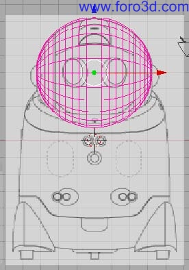

    Paso 2. Añadir primitivas: ahora vamos a comenzar a modelar, comenzaremos por la cabeza. Mantén el ratón en la vista 3d y pulsa espacio, en el menú emergente ve a add|Mesh|uv sphere. En la nueva ventana que aparece reduce el número de vértices a 24, y en la siguiente ventana a 24 otra vez, pulsa ok y la esfera aparece en la ventana.
    Paso 3. Modos de trabajo: fíjate en que la esfera aparece en el lugar donde se encuentra el cursor 3d(círculo blanco y rojo) y el centro del círculo aparece un punto rosa, que corresponde al centro de la esfera. Fíjate en que el objeto se añade en modo edición (Edit Mode). Puedes cambiar de modo edición a modo objeto (object mode) presionando el tabulador. Pruébalo ahora.

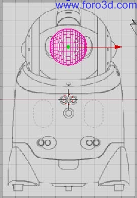

    Paso 4. Moviendo objetos: ahora mueve la esfera en modo objeto (object mode) hasta coincidir con la cabeza de la imagen de fondo. Para ello, mueve el ratón a la flecha azul, pulsa y arrastra el ratón hacia arriba. La esfera se moverá arriba, si pulsas la tecla [Control] el movimiento se ajustara a la guía, si además pulsas [shift] el movimiento será más preciso. Coloca la esfera cómo está en la imagen.

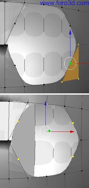

    Paso 13. Escalando los vértices: selecciona los vértices como en la imagen 13 y los escalas un poco hasta que la forma de hueco para el ojo sea aproximadamente circular. Luego trata de mover los vértices del ojo hasta que formes un círculo aproximado con ellos. Ahora trata de mover los vértices más externos del ojo en línea recta, usa los métodos de selección que ya hemos aprendido.

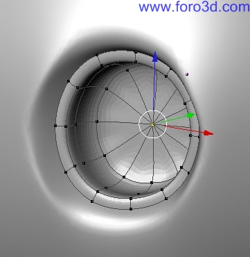

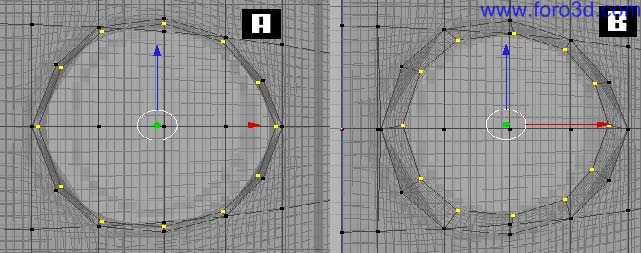

    Paso 14. Extruyendo las caras: ve a la vista lateral presionando [ en el teclado numérico y selecciona todos los vértices del ojo que forman un círculo. Pulsa [ para extruir los vértices seleccionados y mueve la extrusión en la dirección del eje color verde del manipulador de transformación como en la imagen 14(a) y 14(b).
    Paso 15. Manteniendo los vértices seleccionados, pulsa [ en el teclado numérico para cambiar a vista frontal. Pulsa [ otra vez para volver a extruir y [ escalando los vértices un poco. Imagen 15. Duplicando los vértices: para hacer una copia de los vértices o caras pulsa [shift+d]. Siguiendo con la anterior selección pulsa de nuevo [shift+d] e inmediatamente después [p] (para separarlos de la malla en otro objeto) elige selected en el mensaje emergente. Salimos del modo edición con el tabulador al modo objeto. Botón derecho en la nueva malla circular para seleccionarla y otra vez tabulador para editarla.
    Paso 16. Ahora necesitamos crear la forma de tubo para el ojo. Selecciona todos los vértices, extrúuyelos [ un poco hacia abajo (imagen 16a) ahora en la vista lateral ([ en el teclado numérico) extruye los vértices seleccionados en el eje verde 2 veces como en la imagen 16b.
    Paso 17. Uniendo los vértices: al unir los vértices cerraremos el fondo del ojo, que es justo lo que queremos en este paso. De nuevo [ y botón derecho para abandonar la transformación. Ahora pulsamos [Alt+m] en el menú emergente seleccionamos at cursor, los vértices desaparecen y formaran una cara como en la imagen 17.

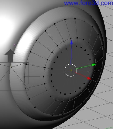

    Selección en cadena: ahora queremos crear una cubierta de cristal para el ojo, para ello vamos a seleccionar el segundo anillo de vértices del ojo. Pulsa [alt] y sin soltar botón derecho sobre un vértice del anillo (imagen 1, se seleccionara todo el anillo de vértices. Duplica los vértices y separalos de la malla. Sal de modo edición [t abulador] y selecciona la malla recién creada, pulsa [t abulador] otra vez para comenzar a editarla.
    Paso 18. Siguiendo la imagen 18 extruye una vez y acércalo escalando [ (imagen 18a). Entonces vuelve a extruirlos y pulsa botón derecho del ratón. Para unir los vértices y completar el cristal de los ojos pulsa [Alt+m]. Sal del modo edición con el tabulador.

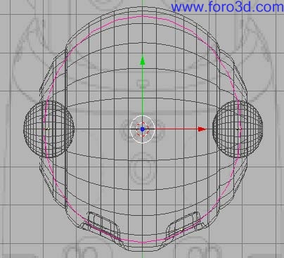

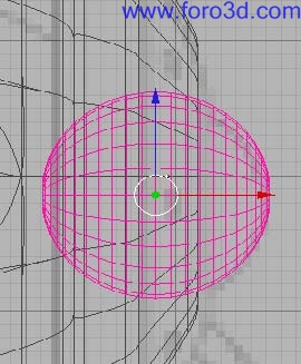

    Paso 3. De nuevo salimos del Edit Mode y añadimos una esfera de 16x16 ([barra espaciadora] add|Mesh |uv sphere) en el medio de la oreja cómo se muestra en la imagen 21. Asegúrese de que su posición es correcta. Comprobar la posición en la vista frontal y la vista lateral cómo se ve en la imagen 21.

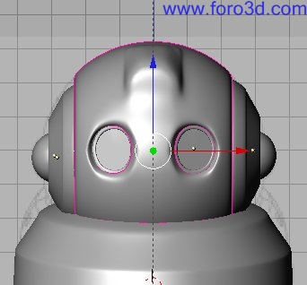

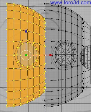

    Paso 4. Reflejando una malla: ahora la cabeza está casi completa. Puesto que la cabeza es completamente simétrica, podemos avanzarla y reflejarla para conseguir una malla de cabeza completada. Para hacer esto seleccionamos la head Mesh (malla cabeza) y nos aseguramos de estar en la vista frontal. Ahora presionamos [t ab] para pasar al Edit Mode. Presionamos la tecla [a] hasta que todos los vértices son seleccionados. A continuación presionamos [shift + d] para duplicar la malla seleccionada. Inmediatamente hacemos clic derecho para cancelar cualquier transformación. Presionamos [m] para que aparezca el menú espejo. Aquí elegimos x global. Deberías ver que la malla seleccionada es reflejada.

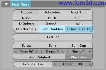

    Paso 5. Fusionando las superficies reflejadas: ahora usando el manipulador de transformación del eje X (rojo) apróximamos las dos mallas de forma que los bordes próximos se superpongan cómo se observa en la imagen 23a para la parte más iluminada. En este momento puedes acercarte con un zoom y asegurarse de que todas las esquinas están correctamente superpuestas entre sí. Ahora deselecciona todos los vértices y haz una caja de selección alrededor de la parte más iluminada como en la imagen 23a.
    Ahora salimos del Edit Mode y nada más hacerlo deberías ver una línea negra en el medio de la malla de la cabeza cómo se ve en la imagen 23b. De nuevo entramos en el Edit Mode, seleccionamos todos los vértices y presionamos [Control + N] (calcular normales). Ahora la malla parecerá suave y habrás creado la cabeza del robot.

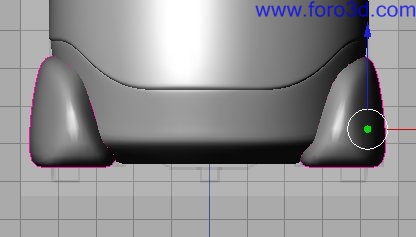

    Paso 7. Mantener la vista en vista lateral [Numpad . Extruye el lateral del plano (dos vértices) dos veces y mueve los vértices de forma parecida a cómo se muestra en la imagen 32.
    Paso 8. Cambia la vista a vista frontal [Numpad, extruye el plano tres veces hacia afuera (eje rojo), y manipula los vértices cómo se ve en las imágenes 33a y 33b. Ahora sal de Edit Mode y nada más salir deberías ver una línea negra en el medio de la malla de la cabeza cómo se ve en la imagen 23b. De nuevo entrar en el Edit Mode, seleccionar todos los vértices y presionar [Control + N] (calcular normales). Ahora la malla debería verse suave y habrás creado la cabeza del robot.
    Paso 9. Después de hacer el zapato del robot seleccionamos todos los vértices y copiamos [shift+d] moviendo la selección al otro lado del robot para reflejarlo [m] en el eje x. Ver imagen 34.

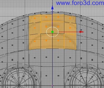

    Paso 10. Cambiando los modos de selección: el modelo básico está casi completo, pero olvidamos añadir un pequeño bulto en el medio de la cabeza. Seleccionamos la malla de la cabeza y entramos en Edit Mode. Necesitamos usar el método de selección por caras para que sea más fácil de seleccionar. Presionamos [Control + ab] y en el menú que sale seleccionamos face selection. La vista cambiara un poco cómo se muestra en la imagen. Ahora puedes comenzar la selección de las caras pulsando el botón derecho sobre ellas. Conseguirás un grupo de caras seleccionadas manteniendo pulsada la tecla [shift].
    Paso 11. Extruyendo caras: cambia a la vista lateral. Extruye las caras hacia abajo (eje azul) una vez más. Ahora necesitamos rotar las caras seleccionadas sólo sobre el eje X así que, presionamos [r] e inmediatamente [x], y moveremos el ratón para rotar. Rota las caras seleccionadas de forma que se parezcan a las de la imagen.
    Paso 12. Cambiar a la vista frontal. Ahora cambia el modo de selección [Control + ab] a vértices. Y seleccionar los vértices laterales (tres en cada lado) cómo se muestra en la imagen 37a. Siguiendo la imagen de fondo en muévelos hacia abajo (eje z).
