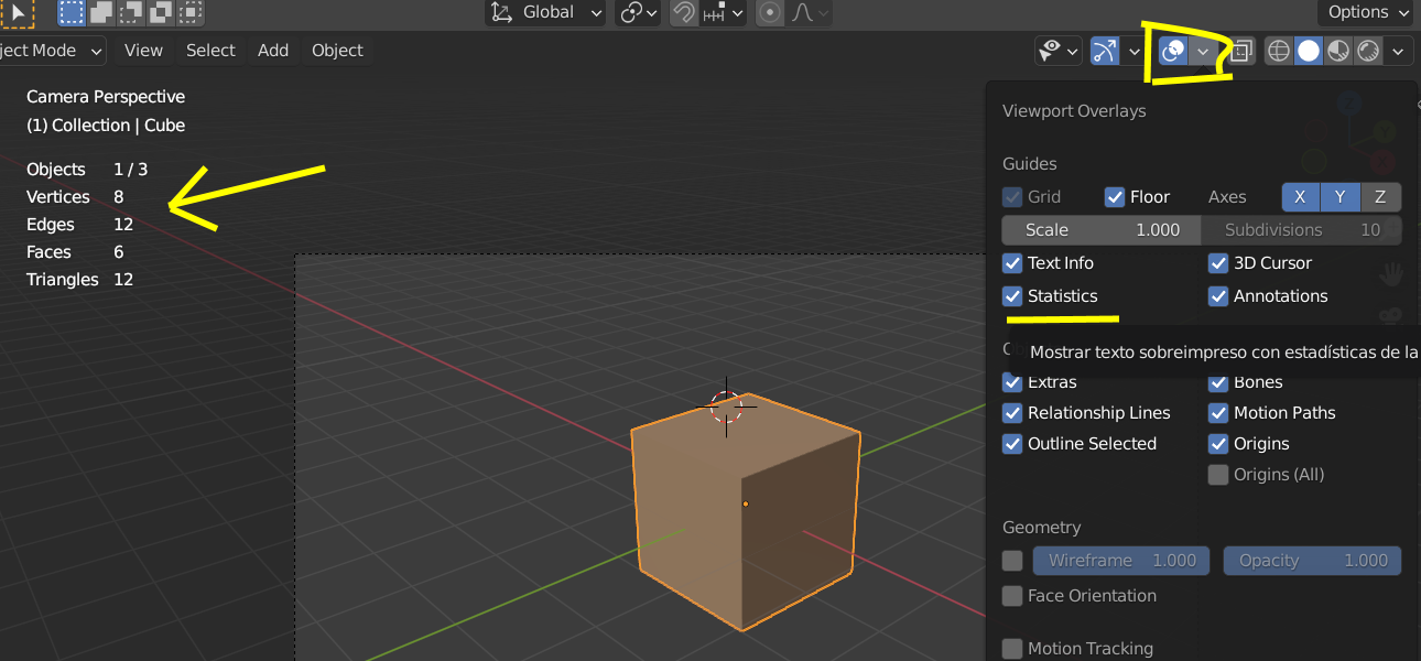

    Los archivos PLY no los he probado nunca, pero supongo que podría ser muy pequeños y que solo veas el punto.
    Prueba a presionar el punto (.) del teclado numérico a ver si te centra la cámara en el centro del objeto. Por que el objeto se ve en la Outliner que si que está añadido a la escena.
    O prueba a centrar el "Origin" (centro del objeto) con Object > Set Origin > Origin to Geometry y seguidamente presionas Alt+G para centrar el objeto.
    Si después de esto no ves el objeto en el centro ya no se que pueda ser.
    Otra opción es activar la vista de vértices del objeto, que lo puedes hacer desde "Show Overlays" Statistics.
    Si tiene vértices, se tendría que ver.
