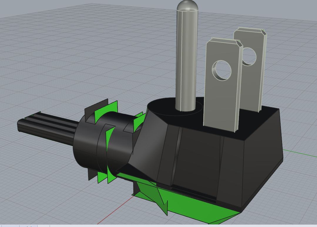

    Buenas tardes. Efectivamente el archivo da una serie de fallos en las superficies, yo lo he abierto con Rhino y el resultado es este:
Nombre: Captura de pantalla 2022-06-29 163125.png
Visitas: 67
Tamaño: 365.6 KB
    El color verde son las superficies que están "mirando" hacia el lado contrario (normales invertidas). Aunque esto puede deberse a que no hayas creado bien las superficies y no lo conviertas en sólido. También veo alguna que otra cara/superficie duplicada, pueden provenir de una operación booleana que ha fallado pero ha generado una superficie de todas formas.
    En Autocad probablemente lo veas bien, pero este problema es indicativo que tu objeto no es un "sólido". Para exportar en ".stl" necesitas un sólido cerrado o Autocad se va a quejar o incluso no exportarlo. Ojo, aunque tengas varias superficies unidas, Autocad no lo conoce como sólido a no ser que lo conviertas en sólido.
    Tienes las herramientas del panel "sólidos" o algo así y luego las herramientas de "superficies" que es lo que creo que has usado.
    Mi recomendación es que uses las herramientas del panel de "sólidos" y te asegures que el objeto es un sólido, no varias superficies. Tienes la herramienta, extrusión, corte, solevado y barrido que haces casi lo que quieras y luego con las operaciones booleanas haces combinaciones, por último también tienes herramienta para hacer chaflanes o cantos redondeados (fillet/chanfer) sobre aristas de un sólido. Para cosas ya muy complejas se puede hacer por superficies y luego convertir en sólido, pero eso ya es más complicado.
    Un saludo.
