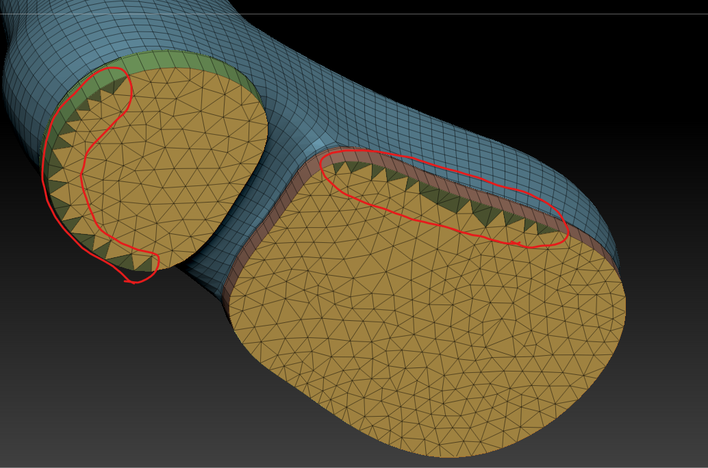

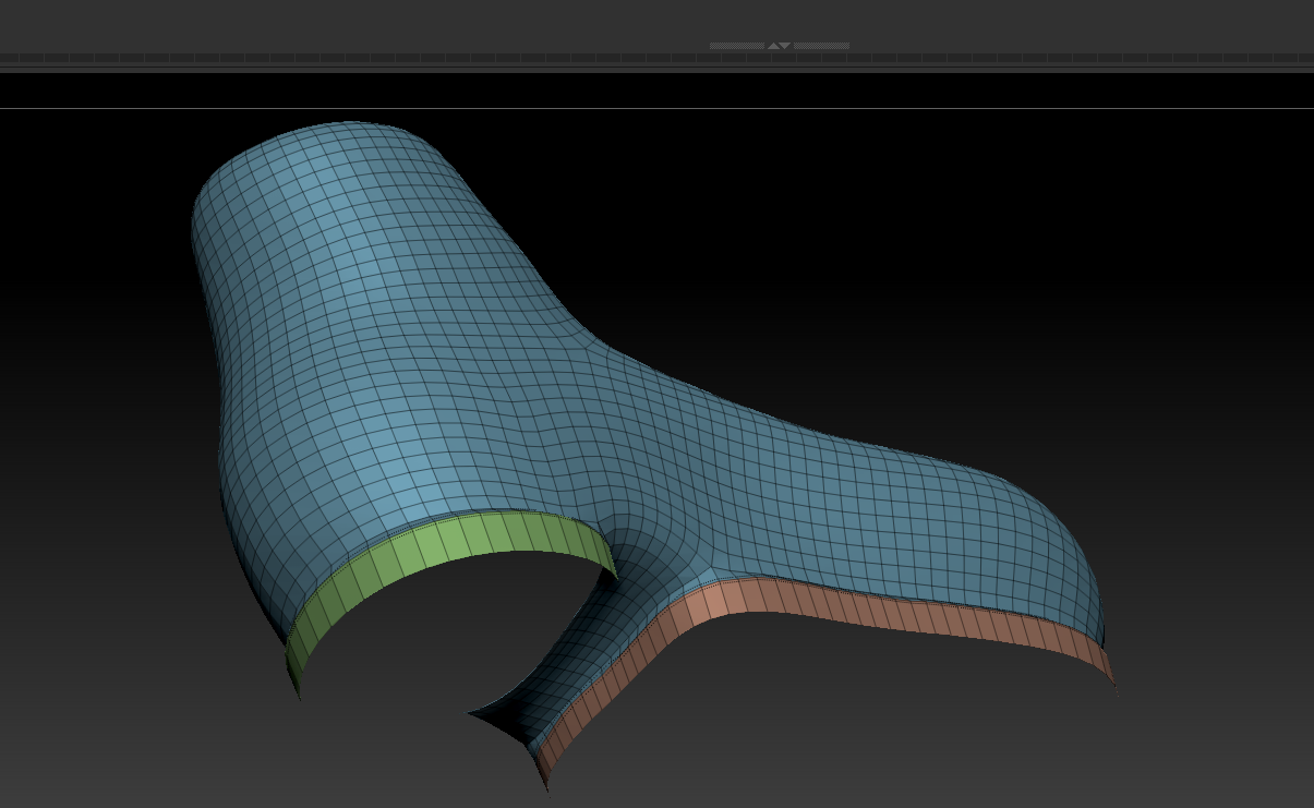

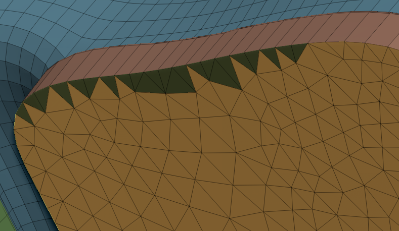

    Buenos días. Estoy modelando un bota en ZBrush versión 2020.1.3 pero en el momento de querer cerrar los agujeros de la suela del zapato me salen unos polígonos con tonos diferentes al Polygroup al que pertenecen. Estuve verificando si el problema se trataba por que era muy delgada la parte que deseaba cerrar, por lo tanto me decidí a extruir hacia el interior y manteniendo el volumen exterior, pero el problema continua. También estuve revisando si tenía algún Polygroup que no veía o estaba oculto pero no es mi caso, al menos lo que yo he visto.
    Adjunto algunas imágenes para que se entienda el inconveniente. Gracias de ante mano a cualquier ayuda, sugerencia prestada para solucionar esto.

    Hola. Creo que te crea un Polygroup nuevo, y en el caso del talón te coge uno existente. Por eso tiene diferente color.
    Debería haber alguna herramienta para cambiarlo o crear uno nuevo con toda la suela.
    Efectivamente se trataba de lo que me indicas, desglose las piezas del modelo y encontré un Polygroup oculto. Y no solo ahí, sino en varias partes del modelo. Por lo tanto me decidí en rehacer todo para asegurar la calidad y de paso aprender que no hacer. Agradezco inmensamente tu ayuda y tiempo.
