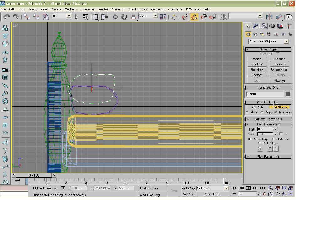

    Hola a todos disculpe que les robe su tiempo, pero estoy intentando entrarle al 3ds Max con unos videotutoriales que baje de la red, en este caso estoy haciendo una cama, pero hay una parte en el tutorial que se utiliza Loft, para crear la cabecera de la cama o almohadas, pero creo las secciones con la forma y la línea que servirá como eje/Vector, y cuando le aplico el Loft me da al revés el volumen, como una vista de espejo, y no sé qué es.
    Si alguien pudiera ayudarme.
    Les dejo la vista lateral. Hasta luego.

    No entiendo porque usas Loft para crear objetos tales como almohadas. De todas maneras, la vista que pusiste es muy confusa. Aisla el objeto que te está dando problemas y mostra una perspectiva.
    Como dato aislado te digo que al aplicar un Loft si tienes problemas en la orientación en la que es creado el objeto, no es lo mismo aplicarle un Loft al Path que un Path al Loft, según lo hagas tomara la orientación de uno o de otro.

    Creo que es por que tienes que modificar la escala es por eso que da en inverso las cosas, solo tienes que irte a Modifi y buscar la opción de deformación y después escalar con un signo negativo de lo que tiene, ojalá y se solucióne el problema suerte.

    Ben90 la imagen que pusiste de verdad se ve muy mal, pero una vez me paso que la extrusión con Loft no seguía la ruta que debai o lo hacía de forma inversa, y es muy fácil la solución, estaba haciendo el proceso de forma inversa, me explico, si le aplicas un poco de lógica primero deberías seleccionar la forma que deseas extruir a lo largo de un eje y luego el eje, pues en 3dsmax resulta ser alrevez, necesitas seleccionar primero el eje y luego la forma que deseas extruir a lo largo de ese eje, prueba de esa forma a ver si se arregla tu problema, un consejo, la próxima imagen que postes trata de que sea más explicativa, intenta poner un antes y un después, saludos.

    Espejo? No sé bien a qué te refieres, pero quizás sea que tienes las normales al revés, intanta aplicar un modificador que se llama normals (creo), si es ese el problema se solucionara, sino es que no te e entendido bien.

    Bueno, pueden ser varias cosas.
    Necesitas seleccionar primero el eje y luego la forma que deseas extruir a lo largo de ese eje.
    Esa es una.
    Otra es que las Splines tienen un orden. Los vértices van numerados, desde el primero hasta el enesimo, que en el caso de una Spline cerrada será el mismo. El max utiliza el orden de los vértices de las Splines para calcular varias cosas.
    El orden del Path determina la dirección en que fluirá el Loft. De primeras no tiene importancia a menos que emplees deformaciones o reproduzcas varias shapes en el Path, en cuyo caso mejor lo pruebas y lo ves.
    El orden de las shapes determina en que dirección pondrá las normales de la superficie resultante. Si las normales están hacia adentro, lo que ves es la parte interna del objeto, quizá es esto a lo que te refieres con.
    Cuando le aplico el Loft me da al revés el volumen, como una vista de espejo.
    En cualquier caso, la solución es darle la vuelta al orden de la Spline en cuestión.
    En la propia Spline seleccione el subobjeto Spline (valga la redundancia) y por ahí, hay un botón que pone reverse. Aparentemente no hace nada, pero fíjate en el Loft y verás lo que te digo.
    Solo una cosa más. Si el problema es solo de normales, es más sencillo invertirlas en el propio Loft. Creo que en skin parameters hay un chek box que se llama Flip Normals (si no está en skin parameters, está en surface parameters).
