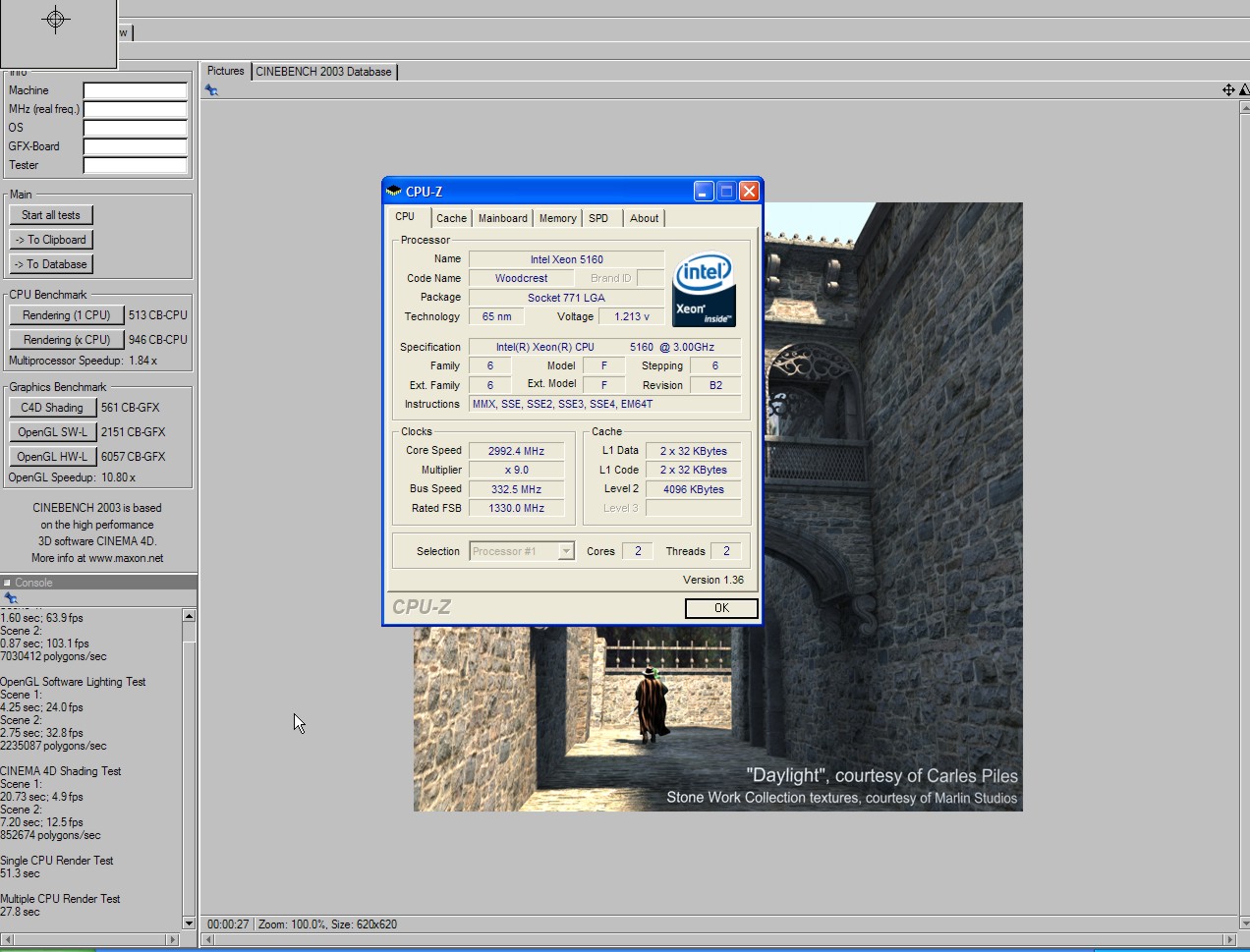

    Pruebas xeon 5160 Dell Precision 490

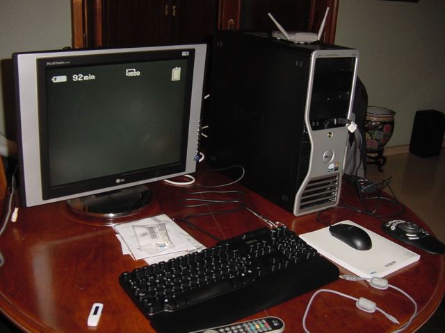

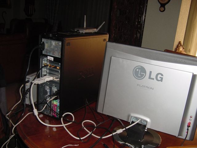

    Bueno la espera fue largarma, pero valió la pena, como tira el bichejo este, bueno para empezar pondré algunas imágenes:

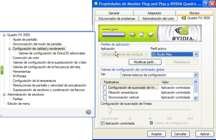

    Ahora algo de información:

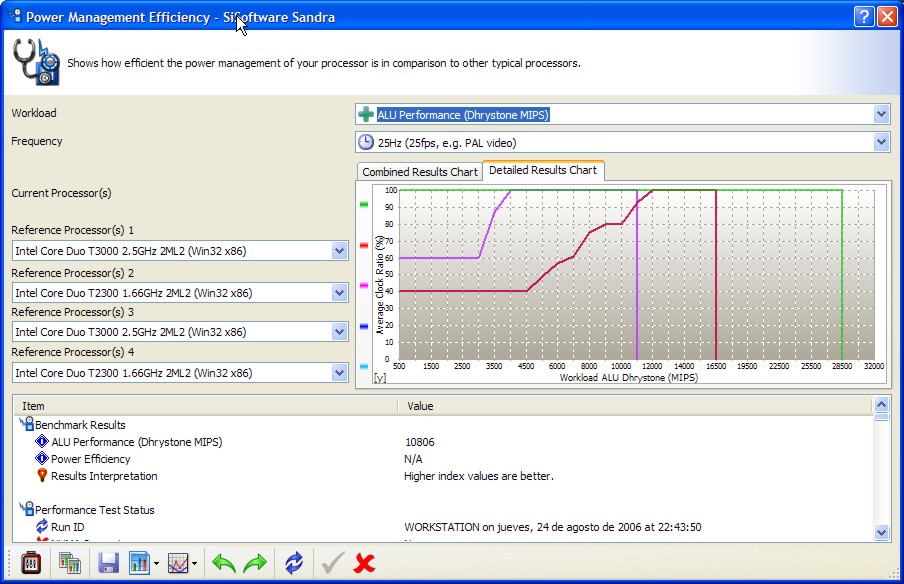

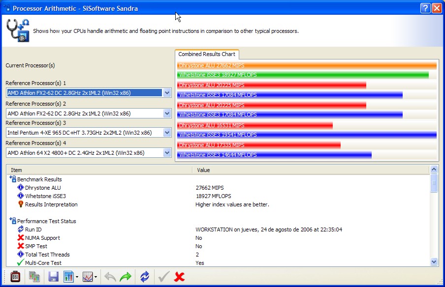

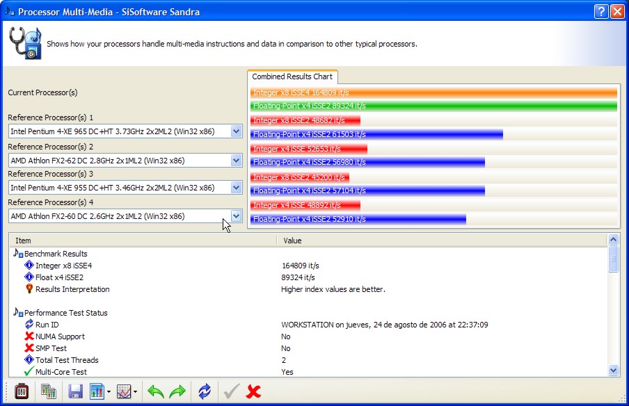

    Aquí tenemos unos Benchmark sintéticos:

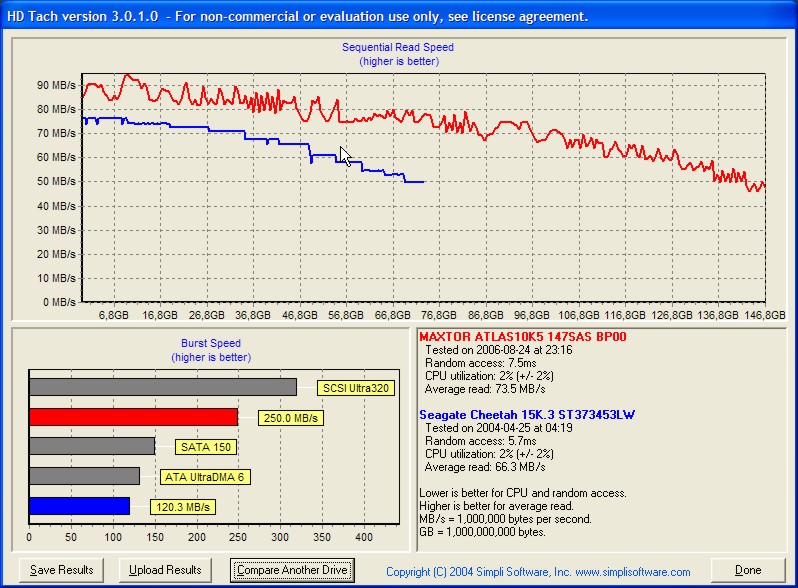

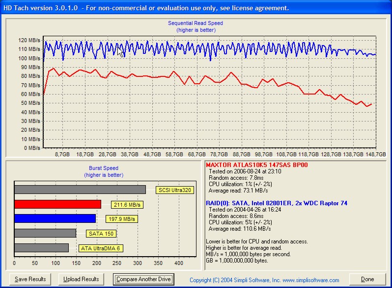

    El disco duro simplemente decir impresionante.

    De momento estoy instalando todo el software y hoy instalaré el hardware que me falta, Matrox RTX100 (que dudo que funcione en este equipo ya que es muy pijotera dependiendo el chipset) y una controladora Firewire 800, cuando lo habrá sacaré como es habitual en mí unas fotografías del interior.
    Mis primeras impresiones:
    Nada más llegar el tipo de ups me percaté enseguida que la caja no iba a ser tamaño familiar, más bien standard, eso no me terminaba de gustar, y ahí está la diferencia de l 490 a la 690, en el tamaño, en fin. Nada más abrir la caja me encuentro el bicho, pesa 17 kg, así que, haceros una idea de que está hecho, he notado en la caja una diferencia enorme con respecto a las anteriores Workstation de Dell, comparándola con la 530 esta es bastante más y compacta, para mí la caja antigua de la 530 estaba mucho mejor, tenía fuente de alimentación independiende de la caja, era un módulo que se acoplaba debajo, pero no notabas que era un módulo individual, de esta manera estaba totalmente incomunicada del resto de componentes, se abría como una maleta, tenía 2 compartimentos independientes, uno para tarjetas y otro para los procesadores, memorias, chipset y discos duros, con sus consiquientes sistemas de refrigeración, en fin, creo que ese tipo de caja encarecía mucho el producto y por eso han pasado a algo más convencional, pero que no deja de ser la leche.
    En la caja encontré lo que no pensaba encontrarme y eran 2 conversores de dvi a VGA, menos mal porque mis TFT solo tienen entradas VGA, menos el que veis en la fotografía que es el que gasto como monitor de video para las ediciones, pero para probar he instalar el equipo me sirve, también venían 4 discos, uno con el sistema operativo, otro el software de la sondblaster X-FI, drivers y 2 de drivers y utilidades, una guía de montaje y manejo del equipo y ya está, lo que pensaba que vendría no ha venido, o sea los cables de la sounblaster, pero mirando por la web hay que pedirlos, pero nada, me da igual porque tengo de sobra.
    Monto todo, enciendo el equipo, y cuál es mi sorpresa que casi no se escucha con respecto a mi 530 que ya de por si era silenciosa, increíble, pero cierto, le meto los datos al sistema, nombre de usuario, contraseñas, IP, nombres de red y demás parafernalias que estos equipos piden antes de iniciar el Windows preinstalado, y ale adentro, le hecho un vistazo a ver si le han metido algún tipo de basura inmunda y efectivamente tenía una (solo una, increíble también) el Google desktop, así que, lo desinstalo sin ningún problema y arreando, se tira un rato actualizando el Windows, porque, aunque venia con el service pack 2 existían actualizaciones en red, pues nada, actualizado, eso sí, antes de actualizar nada ni meterlo en red, hice una copia de seguridad con el drive image.

    Lo más impresionante aparte de lo obvio (procesador y tarjeta gráfica) ha sido el disco duro, que siendo un SAS de 10.000 rpm se come en transferencia a un ultra SCSI 320 de 146 Gb y precticamente se igualan en tiempo de acceso.

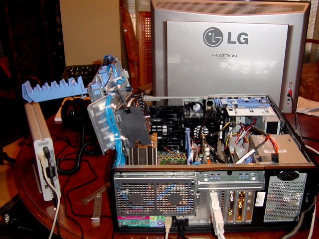

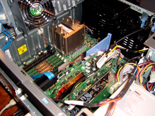

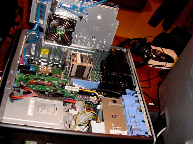

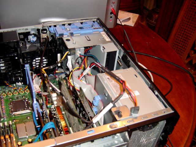

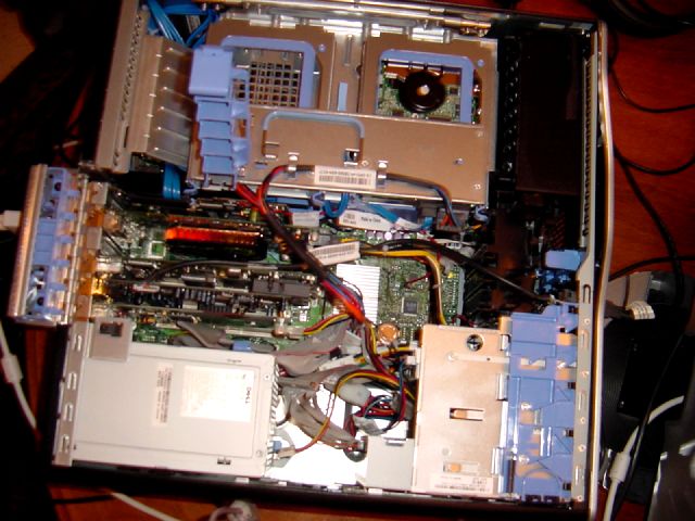

    Algunas imágenes del interior.
    Por cierto, ya tengo todo el hardware instalado, no ha habido ningún problema con las tarjetas PCI, además la controladora Firewire 800 era PCIX, y la Matrox que era la que más miedo tenía porque es muy pijotera con los chipset está funcionando perfectamente a velocidad luz.
    Lo más importante, desde que lo puse en marcha hasta ahora no ha dado el más mínimo error en nada, cosa sumamente rara al instalar hardware y software adicional al sistema, lo digo, ni siquiera la Matrox que es una quisquillosa ha dado el más mínimo fallo y ha funcionado a la primera.

    El chasis es estupendo, con muy buena ventilación. Supongo que no puedes conectar al equipo discos duros IDE, o si? No lo aprecio muy bien en la fotografía. Teniendo, por ejemplo, un IDE de 200 gigas para datos en el equipo antiguo, lo veo algo chungo si tuvieras que comprar un SATA y hacer trasbordo.
    No metiste 4 gigas en el ordenador? Si metes el XP Profesional 64 ahora te ahorraras un trabajo reinstalando aplicaciones y tendrás las ventajas anticipadas.

    Puede que si lo instale en una partición del disco para probar y si va bien dejarlo, este utiliza discos SAS y SATA, el IDE quedo atrás, pero el otro equipo que tengo utiliza SCSI, así que, tampoco puedo meterlos si no le pongo la controladora, pero después de ver que el SAS que trae este equipo es superior a un SCSI pues como que no le voy a meter nada que no sea SAS, para almacenamiento masivo y edición de video tengo 3 discos Lacie big disk extreme, que dan un rendimiento bueno.
