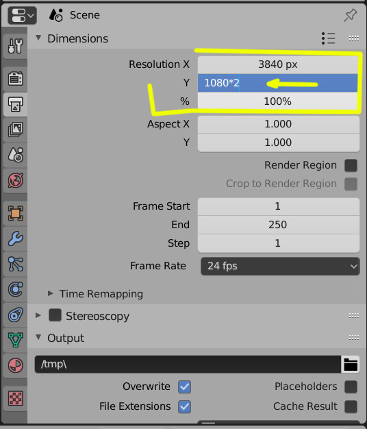

    Hay varios formatos de salida en Output.
    La resolución de 1920*1080 al 100% es la de alta calidad Hd, pero puedes multiplicar los valores por dos o por cuatro para conseguir lo que se conoce como 2k o 4K obviamente esto hará que el render tarde 4 veces más por cada una de las multiplicaciones.
    Puedes hacer la multiplicación en la misma resolución de Blender.

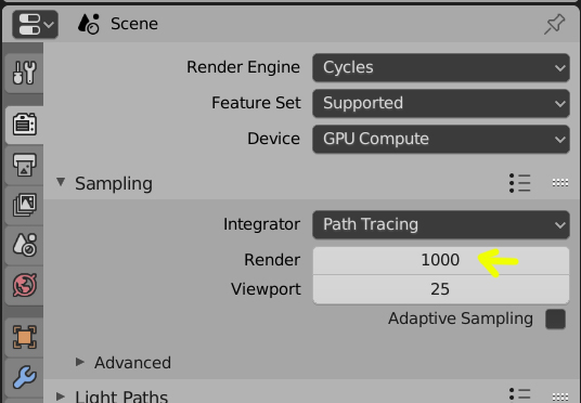

    Los SAMPLES sería hacer más pasadas para conseguir un mejor resultado, o sea quitar ruido, etc.
    Mas Samples, más tiempo de render.

    Al final, el modo de Render Image OpenGL soporta alta calidad, según la resolución que en el panel de Dimensions -dentro de la configuración de renderizado- se le quiera poner. El tema de los samples -en el apartado sampling-, en cambio, no funciona en este caso y es necesario tocar el apartado de Samples, con un máximo de 500, dentro del Shading -visible en la primera imagen que mandé-. Un saludo y buen día.
