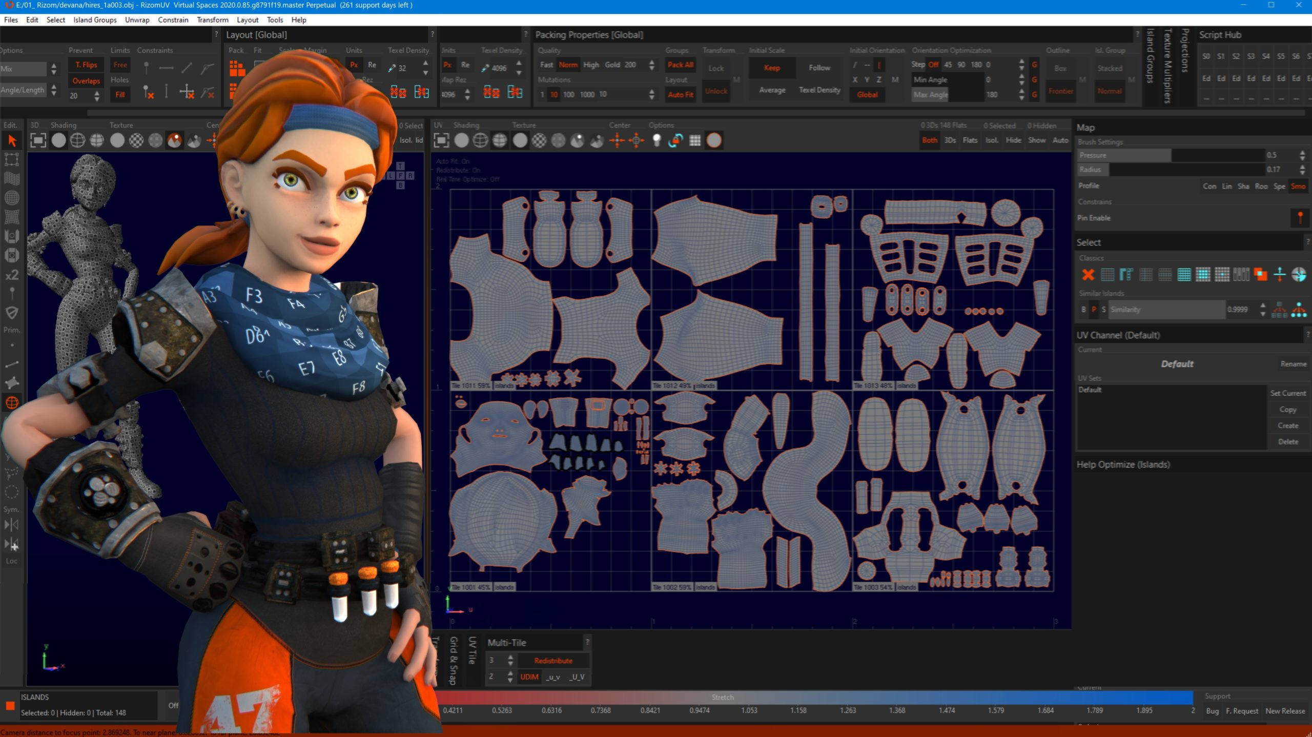

    RizomUV para trabajar con el conjunto de texturas, permite empaquetar y desempaquetar las texturas de un proyecto. Ahora se actualiza a la versión 2020 agregando una nueva nueva característica para alinear y distribuir islas UV al estilo de Photoshop, también incorpora un sistema que auto guarda el proyecto y mejoras en la selección y gestión de la densidad de Texel.
    Actualmente existen dos herramientas bajo el programa RizomUV, RizomVS y RizomRS, trabajan de forma independiente sobre los modelos 3D, desempaquetando y empaquetando las islas UV resultantes, ambas herramientas tienen similitudes en sus características, la diferencia radica en que RizomVS se ha diseñado pensando en juegos y efectos visuales, mientras que RizomRS está más enfocado al diseño de productos respetando las dimensiones del modelo original.
    Otra característica a destacar de este software en el sistema Distribute Space que permite alinear las islas UV en sentido vertical y horizontal ayudando a mantener los mapas organizados, muy parecido a como Adobe Photoshop alinea y distribuye. En lo que se refiere a la distribución, puede hacerlo buscando término medio, un promedio, o distribuir por píxeles, o por el espacio real disponible, funcionando también en vértices y bordes.
    RizomUV está disponible para Windows 7 y versiones superiores de 64 bits, macOS 10.12.5 y versiones superiores y Linux. Hay plugins para integrar esta herramienta en 3ds Max, Blender, Cinema 4D, LightWave, Autodesk Maya, Modo y ZBrush. Más información en Rizom. Ah, tienen versión de pruebas en descarga gratuita.

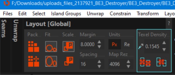

    Hay que tener en cuenta algunos cambios en el panel de diseño a la hora de empaquetar las texturas, ya que aunque se puede hacer de otras formas, la correcta para sacar el máximo provecho es esta, en el panel de diseño tenemos un selector donde podemos especificar la densidad Texel, también permite añadir o modificar los valores de forma manual en el Spinner.
    Utilizar ambos modos de selección en ambos paneles nos permite elegir TD sobre las islas que tengamos seleccionadas, si no seleccionamos nada, el programa entenderá que queremos aplicar y calcular la densidad sobre todos los elementos de todas las islas. Así que asegurate de tener la correcta seleccionada si es el caso.
    El icono de aplicar la densidad de Texel, aplica el DD definido o seleccionado a las islas que tengamos seleccionadas.
    Al aplicar la densidad de forma uniforme se aplica una densidad media calculada en las islas seleccionadas, o en todas si no tenemos ninguna seleccionada.

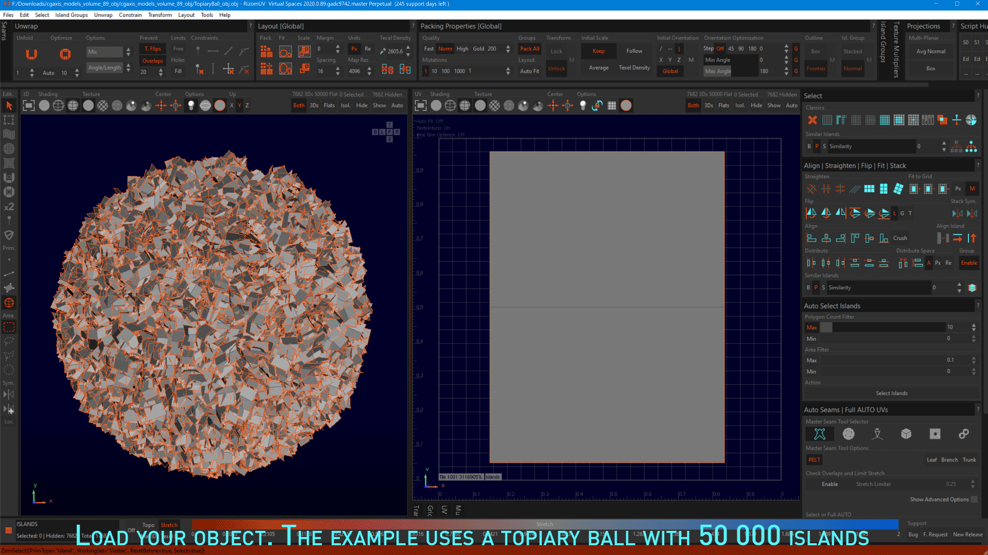

    En ocasiones cuando trabajamos con cabello, pelusas, pelo corto o incluso con hojas de árbol, nos juntamos con un proyecto que contiene una exageración de conjuntos, hay que dividir el proyecto antes de texturizar, pero existe un script que puede evitar esto y cambiar el método de trabajo, o mejor dicho, agilizar el trabajo, el script Stack Splitter divide todos los conjuntos entre diez formando grupos más pequeños, y a su vez esos grupos, se pueden volver a dividir por diez, reduciendo todavía más el volumen de todos los conjuntos, esto sin duda es un alivio para nuestro trabajo personal y también para el ordenador.
