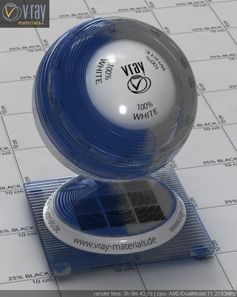

    No te compliques. http://www.vray-materials.de/all_materials.php?Mat=745.
    Pero no le cuentes a nadie. Saludos.

    Ese no sirve lo probé y refleja mucho como vidrio no como plástico y no logre entender el mecanismo de funcionamiento para distorsionar.
