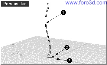

    para crear una superficie de revolución:
    1 abra el archivo Revolve.3DM.
    2 en el menú surface, haga clic en Revolve.
    3 cuando le solicite la curva para revolucionar select curve todo Revolve, seleccione la curva negra.
    4 cuando le solicite el inicio del eje de revolución start of Revolve axis, seleccione el final de la línea vertical roja.
    5 cuando le solicite el final del eje de revolución end of Revolve axis, seleccione el otro final de la línea vertical roja.
    6 en el cuadro de diálogo Revolve options, haga clic en ok. Se revolucionara una superficie alrededor del eje.

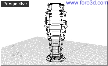

    Estimado amigo: Recién vi tu tutorial de Rhinoceros acerca de cómo hacer un solido de revolución a lo largo de un eje de rotación. Yo estoy haciendo un tambor de 200 litros con Rhinoceros 4. El problema qué tengo es que deseo que las paredes sean SÓLIDAS, ya que, cuando efectúo la revolución, me queda un tambor formado por dos CÁSCARAS, en lugar de quedar una pared sólida. Te adjunto una imagen del tambor, que estoy haciendo. La extrusión la realice 270º, para qué se vea qué entre las dos cáscaras hay un hueco. Intente crear el sólido convirtiendo primero la curva cerrada a superficie, pero no pude hacerlo, hay alguna forma de hacer que con el comando revolución se pueda crear un sólido de paredes llenas (No huecas)? Desde ya, muchas gracias por tu ayuda.
Nombre: Revolucion Tambor 200L.jpg
Visitas: 657
Tamaño: 195.3 KB
    Te adjunto el archivo del tambor que estoy haciendo.
