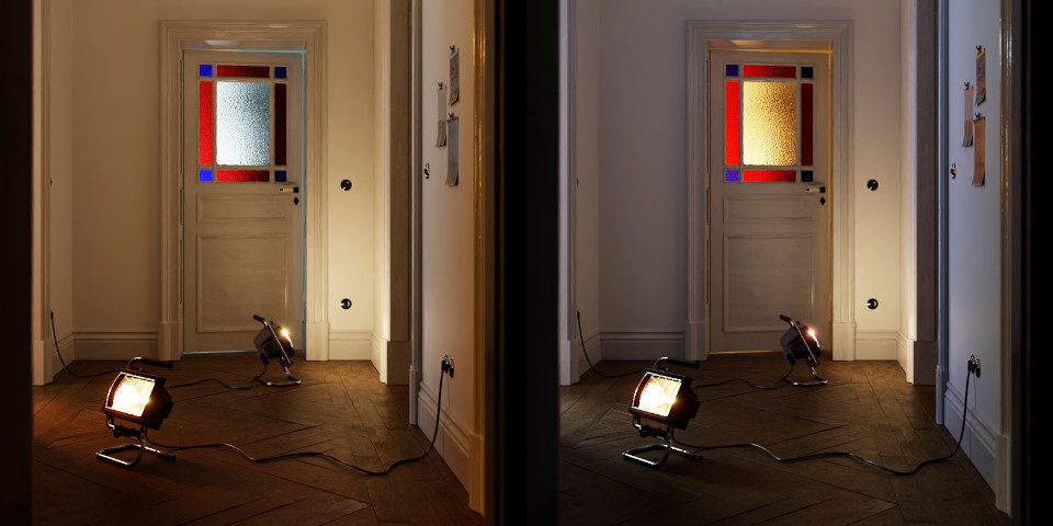

    Chaos ha publicado V-Ray 5 Update 1 para Unreal
    Las principales novedades son el soporte para el LightMix Render Element dentro del V-Ray Frame Buffer. Lo que permite volver a iluminar una escena sin volver a renderizar, los usuarios pueden habilitar, deshabilitar o ajustar luces individuales.
    La actualización también introduce soporte inicial para las mallas esqueléticas de personajes en Unreal Engine.
    Las mallas esqueléticas se componen de dos partes: un conjunto de polígonos compuestos para formar la superficie de la malla esquelética; y un conjunto jerárquico de huesos interconectados que se pueden utilizar para animar los vértices de los polígonos.
    Las mallas esqueléticas se usan a menudo en Unreal Engine 4 para representar personajes u otros objetos de animación. Los modelos 3D, rigging y animaciones se crean en una aplicación externa de modelado y animación. Luego se importan a Unreal Engine 4 y se guardan en paquetes utilizando el navegador de contenido de Unreal Editor.
