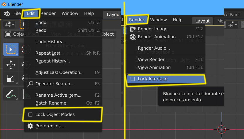

    En cuanto al LOCK, yo tengo desactivados los dos que hay, desde la primera vez que instalé Blender 2.8 pues se ve que da ciertos problemas.
Nombre: lock.jpg
Visitas: 1196
Tamaño: 177.3 KB
