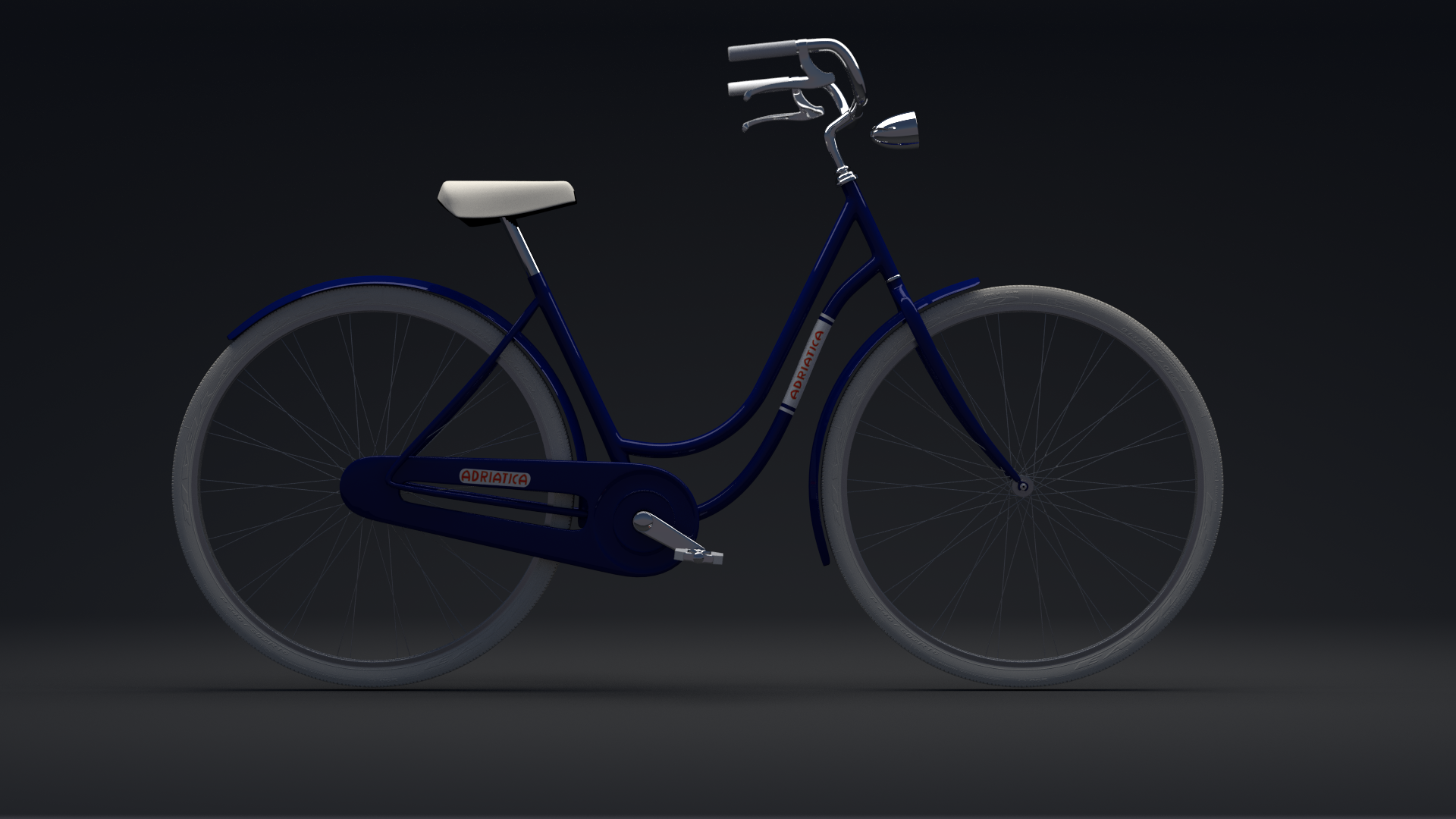

Se ve muy bien, las ruedas están flotando (muy poco) y al faro le falta el soporte, pero queda muy, muy realista. Los detalles de las ruedas son muy buenos. Saludos.
El soporte del faro, los cables de freno y la tuerca de la rueda de atrás es lo que me queda por modelar. Tengo que reconocer que los detalles de las ruedas los robé de aquí: http://blenderguru.com/wp-content/up...r_original.png.
De hecho, son de rueda de coche, pero dan bastante el pego.
Te queda mejorar la iluminación, ahora mismo está todo muy oscuro.
Buenas, repasa el tamaño de las bielas de los pedales con esa circunferencia que describen te es más cómodo y rápido ir andando que en esa bici. Un saludo.
Por como viene presentado el recubrimiento del plato y la cadena me da la impresión de que el freno de ese modelo bici es a contrapedal, ¿no?
