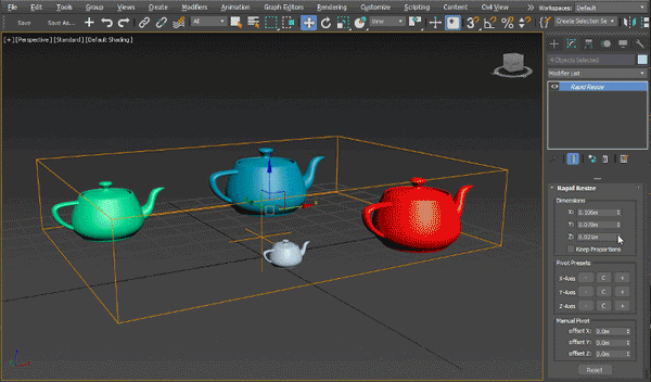

Rapid Resize amplía el modificador Xform, se trata de un modificador de cambio de tamaño que trabaja muy rápido, este script ha sido publicado y enviado por el programador mjblosser en la web de ScriptSpot.
Modificador con secuencias de comandos que amplía las características y aumenta la velocidad del modificador Xform incorporado en 3ds Max. Nos permite escalar objetos de manera no destructiva a dimensiones precisas del mundo real. Funciona en objetos individuales y múltiples selecciones que podemos agrupar.
Esta versión informa correctamente las dimensiones de los objetos reflejados y con escala negativa. Aunque personalmente recomiendo restablecer XForms para objetos reflejados como una mejor práctica general. Corrige los ajustes preestablecidos de pivote y las dimensiones de los objetos rotados.

Funciona en objetos individuales, así como en múltiples objetos y grupos.
Nos permite un ajuste fino del punto de anclaje usando los botones giratorios.
Ajuste el anclaje del pivote en 27 ubicaciones posibles alrededor del cuadro delimitador sin cambiar el pivote original del objeto.

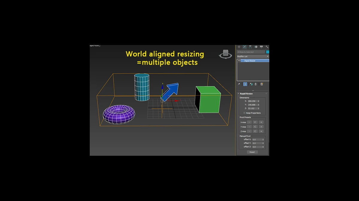

Cuando se aplica a un solo objeto, la escala se realiza utilizando el cuadro delimitador LOCAL del objeto.
Cuando se aplica a varios objetos, el escalado se realiza utilizando el cuadro delimitador WORLD de los objetos
