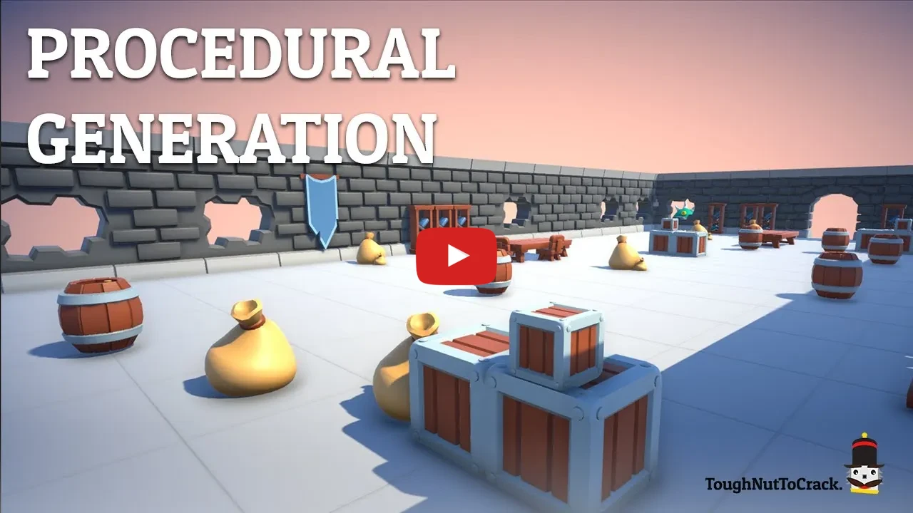

Creemos algo utilizando un enfoque paramétrico y representémoslo. Como sugiere el nombre, el enfoque paramétrico es básicamente la definición de un conjunto de parámetros que se pueden ajustar para producir diferentes resultados. Esto es lo que queremos generar, una sala procedural para una mazmorra de fantasía. La entrada que queremos especificar es sólo el tamaño de la habitación, y queremos que nuestro algoritmo cree los diseños de las paredes para nosotros. Nuestras paredes están compuestas de piezas más pequeñas, llamémoslas módulos.
La importancia de trabajar con módulos en Unity
Para agregar variación a nuestro caso básico, podemos introducir diferentes módulos y elegir entre ellos con algún tipo de regla. También podemos usar la aleatoriedad para liderar la elección, lo importante es recordar establecer el estado inicial aleatorio con una semilla.
Para pasar de una sola pared a una habitación, podemos simplemente repetir el procedimiento para las que faltan. Léase paredes, el suelo y todas las demás piezas que queramos añadir. Para llenar la sala, primero creamos un sistema de cuadrícula y asignamos a cada celda una etiqueta basada en su posición y su lado. Ahora ya tenemos las celdas internas y las celdas externas. Pero también, podemos discriminar las celdas norte, sur, este y oeste.
Para insertar accesorios, verificamos todas las posiciones disponibles en la cuadrícula y realizamos una probabilidad de verificación basada en la zona de la celda. Cada zona tenía un conjunto diferente de posibles objetos, y cada objeto tenía una posibilidad diferente de ser colocado y un tamaño específico. Una vez que se colocó un objeto, actualizamos la lista de celdas disponibles eliminando las ocupadas.
