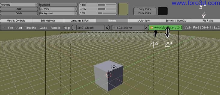

Abrimos Blender y en la parte superior hay una barra con una letra i la cual debemos desplazar con el ratón, (1º colocamos el ratón en la línea y se convierte en 2º una flecha para desplazar la pantalla y luego seleccionamos file paths) y en la que saldrá la ventana de información de nuestra configuración. También podemos verla seleccionando la opción i (user preferencias) en nuestra pantalla.
