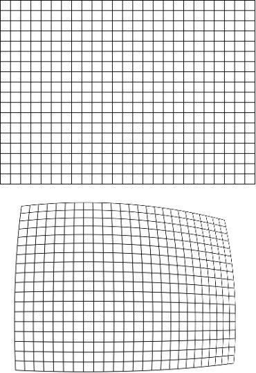

Para comprender el filtro debemos entender que la imagen va a ser pegada sobre una esfera (bien sea en su parte externa o en su parte interna) consta de seis parámetros de edición:
- principal: hace referencia al radio de la circunferencia citada. Si dejamos el valor en cero la esfera sería de radio infinito; es decir, un plano. La distorsión por lo tanto será nula. Si dejamos el valor principal a cero (y también borde) y manipulamos desplazamiento en x o desplazamiento en y no habrá cambio alguno.
- borde: vuelve a aplicar el efecto, pero en esta ocasión de fuera hacia adentro, causando distorsión en las zonas de los bordes de la imagen. Esto permite tener en una misma imagen con efecto convexo en los extremos y cóncavo en el centro o viceversa. Sería una doble aberración o capricho fotográfico.

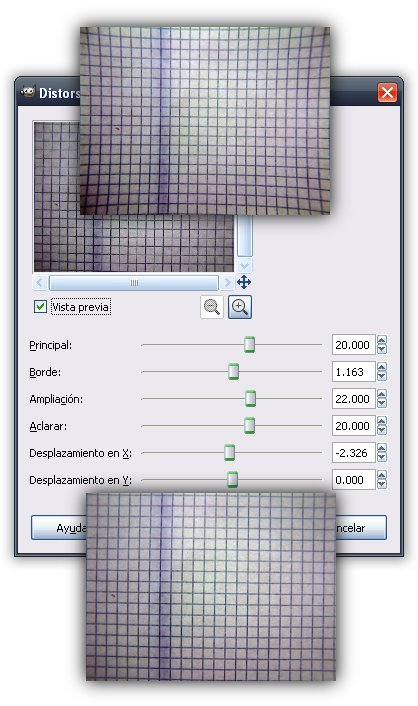

Nota: para el ejemplo siguiente voy a usar esta imagen que encontré en este hilo y que se adapta correctamente para explicar el filtro.
https://www.foro3d.com/extras/tutori...oquelentes.jpg
Es posible que con algo más de edición se pudiera eliminar ese efecto luminoso del centro, pero el ejemplo muestra cómo el filtro a afectado considerablemente a las zonas oscuras de las esquinas.

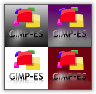

Yo usé este filtro, no para corregir sino más de un modo creativo, en el siguiente logotipo que presenté como propuesta para el foro de gimp-es.
https://www.foro3d.com/extras/tutori...aragimpes1.png
https://www.foro3d.com/extras/tutori...aragimpes2.png
